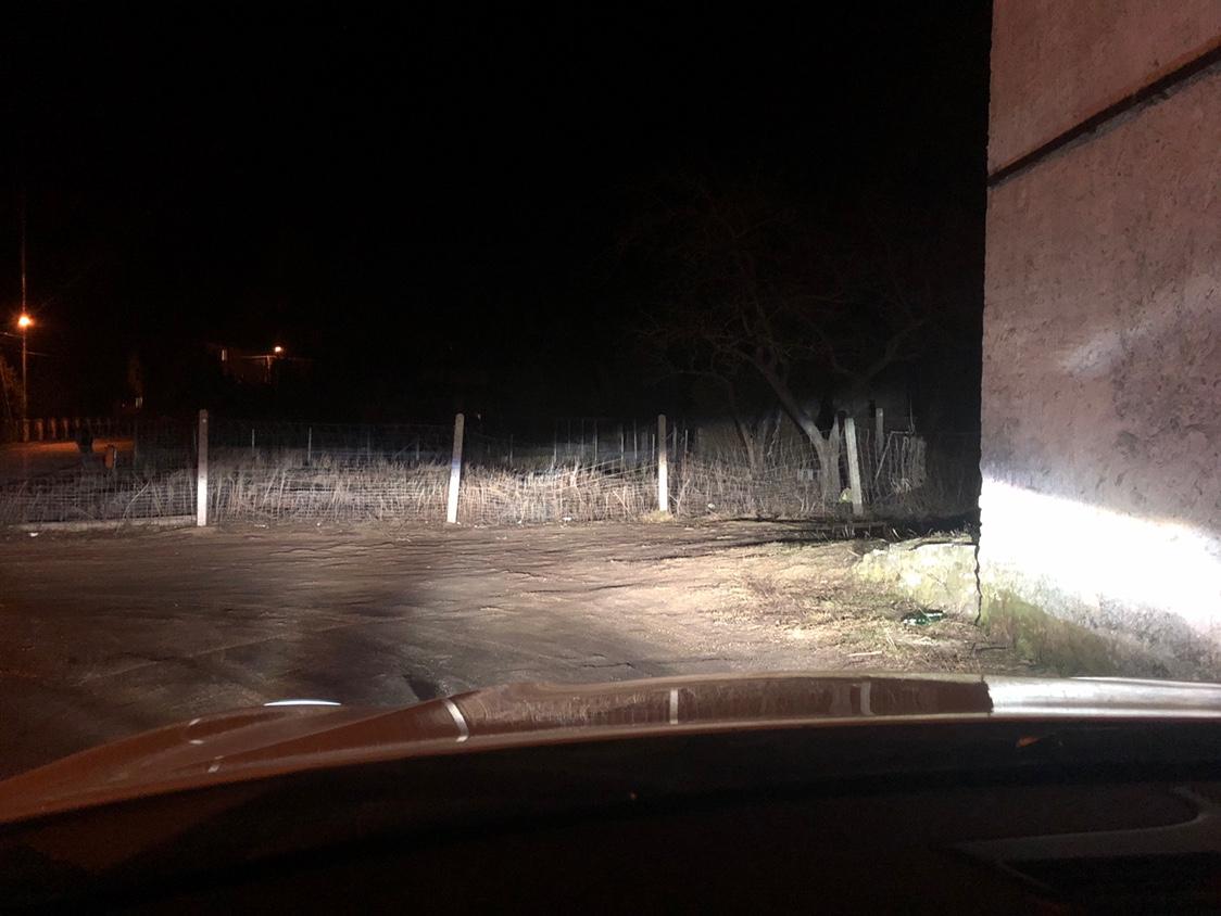

    Witam
    Jak widać na zdjęciu niżej, z lewej strony światło ma lekkie wybrakowanie, czy jest to spowodowane uszkodzeniem lampy? Czy może jest to charakterystyczne dla Giulietty?

    Cos nie tak z żarówką/żarnikiem.

    To jest HID? Bo jak tak, to elektroda daje cień.
    Zerknij tutaj: http://www.forum.alfaholicy.org/mito...t=#post2064922

    Tak to HID, rzeczywiście widać. Dzięki za odpowiedź, pozostawię to tak jak jest

    bez przesady! nie aż taki cień! prawdopodobnie nieprawidłowo osadzony palnik/żarówka w gnieździe lampy w lewej z racji ilości miejsca jest z tym spora udręka!dla pewności stań przed ścianą w odległośic ok 3-4 m bo tu g... za przeproszeniem widać
    Dobra to już jutro, pod wieczór podeśle zdjęcie

    Zawsze można wyjąć lampe trzyma się na trzech śrubach i wtedy sobie elegancko ustawić

    A przypadkiem nie trzeba przy okazji zderzaka ściągać?

    żeby wymontować lampę trzeba odkręcić i odchylić przednią cześć nadkola aby dostać sie do dolnej bocznej śruby lampy oraz odkręcić przednie górne śruby zderzaka- przy obecnych temperaturach połamanie nadkola niemal gwarantowane- da się to zrobić bez wyciągania lampy ale trochę zabawy i wyzwisk poleci.
