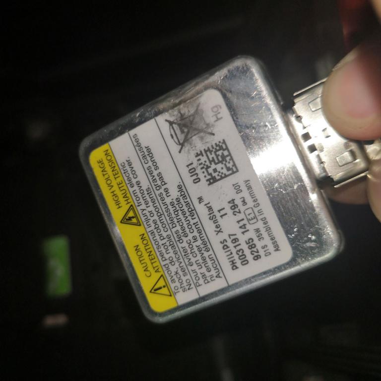

Lewa strona bez narzędzi - wystarczy ściągnąć rurkę od zbiorniczka na płyn spryskiwaczy, zaślepka lampy i wszystko jest na wierzchu.
Prawa strona: oczkowa 10 (do odkręcenia dolotu), nasadka torx 15 (do odkręcenia 4 śrub od przetwornicy) i 2 krótkie przedłużki różnej długości - jest tam ciasno przez rurę od dolotu i trzeba się nagimnastykować. Przetwornicę odpinamy (będzie wygodniej zmienić żarnik) a przewody w lampie układamy tak żeby mieć dobry dostęp do żarnika. Proponuje wcześniej na starym dobrze przećwiczyć wkładanie aby potem poszło gładko z nowym i go nie zabrudzić / nie uszkodzić.
