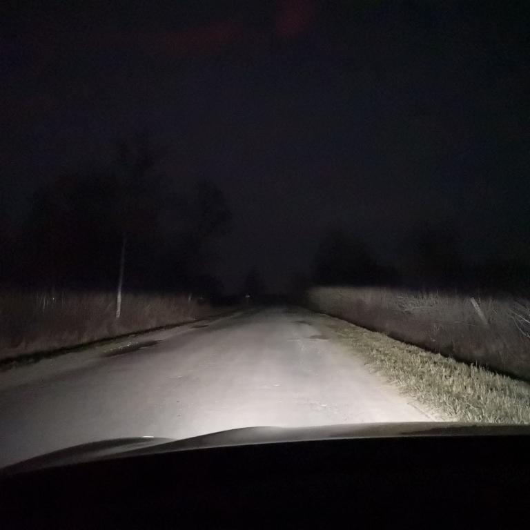

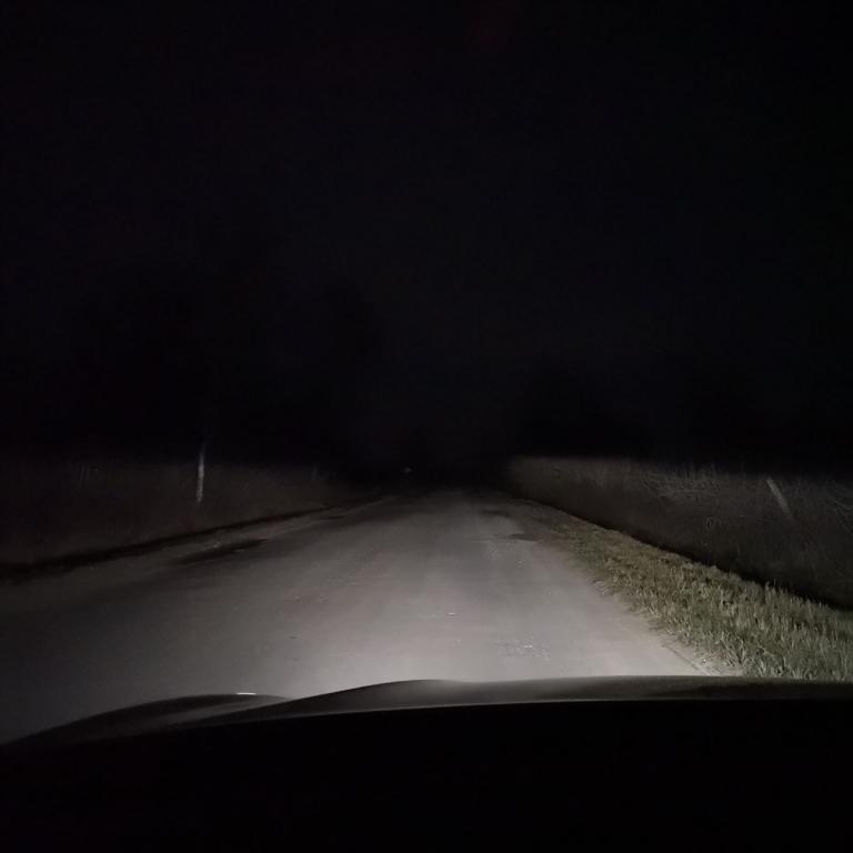

    Posiadam w Julce xenony, ale mam wrażenie że nie święcą tak jak w innych autach. Jest nieźle, ale mam wrażenie że świetnie doświetlają boki a przed samym autem trochę za ciemno - jak stanę obok innych aut typu Insignia, Passat itd. to widać że świecą jaśniej. Jak włączę długie to następuje jasność. Zastanawiam się czy wymiana żarników może coś pomóc? (nie świecą jeszcze na fioletowo). A może regeneracja odbłyśników? Jak jest u Was?
    Zrobiłem kilka zdjęć i poniżej jedno z nich które dość dobrze oddaje jak one świecą:
Nazwa:	giulietta_xenony1.jpg
Rozmiar:	22.2 KB
    A poniżej zdjęcie zrobione z innymi parametrami przesłony - tak oczekiwałbym żeby było:
Nazwa:	giulietta_xenony2.jpg
Rozmiar:	34.6 KB
