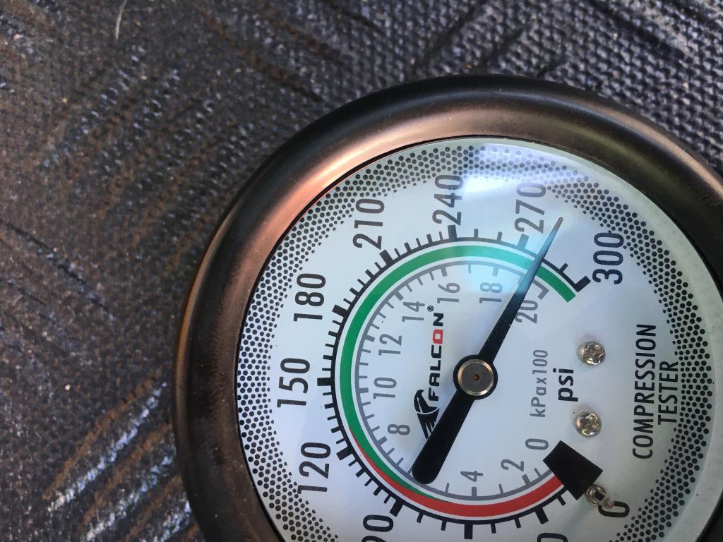

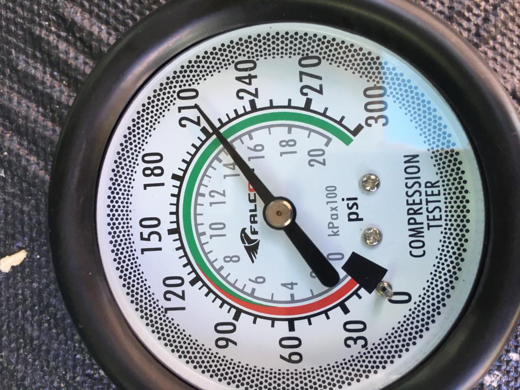

    Witam , proszę o pomoc w interpretacji dokonanych pomiarów sprężania . Po kolei - silnik 1,4 TB 120KM w Mito , przebieg powiedzmy 200kkm , pomiary na zimnym , wykręcone wszystkie świece , odłączone wtryski . A oto wyniki pomiarów : 14,5 / 14,7 / 14,6 / 14,6 (bar)
    po zalaniu po ok 7 ml oleju 5W40( zadbałem by nie wlać na denko tłoka ale bezpośrednio i równomiernie
    na ścianki cylindra ) uzyskałem następujące wyniki : 19,2 / 19,2 / 19,0 / 19,4
    żeby nie było to uzyskane wyniki pomiarów na sucho potwierdziłem na dwóch przyrządach .
    Auto nie kopci , nie wiem czy bierze olej bo niewiele jeździłem .
    Jak to zinterpretować ? Czy przypadkiem w komorze spalania nie ma mnóstwa nagaru ? Czy możliwe że ktoś tak splanował głowice ? Czy pierścienie nie zbierają oleju ale przecież nie dymi , może poprzednik dodał jakiegoś motordoktora do oleju ?
    Co Wy na to?

    Jak dla mnie wartości kosmos. Nawet dla wolnego ssaka a tym bardziej dla turbo który jest odprężony. Albo coś źle robisz albo źle interpretujesz pomiary i czytasz wyniki ze złej skali/jednostki. Takie wartości jak podajesz są nierealne w tym silniku
    08 2022
    Mito 1,4 TB 120KM
    2
    Żeby nie sporządzać notatek to mierząc robiłem foty każdego pomiaru . Poniżej jedna z suchego pomiaru i jedna z olejem
    Sprzęt to Falkon F06002 a drugi Yato
