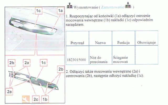

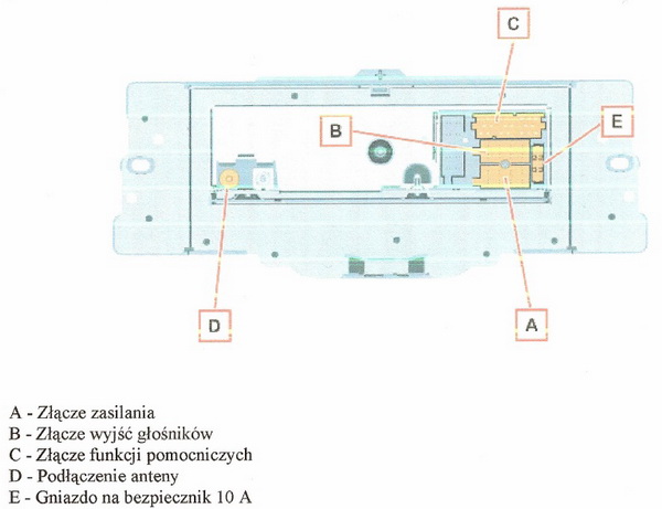

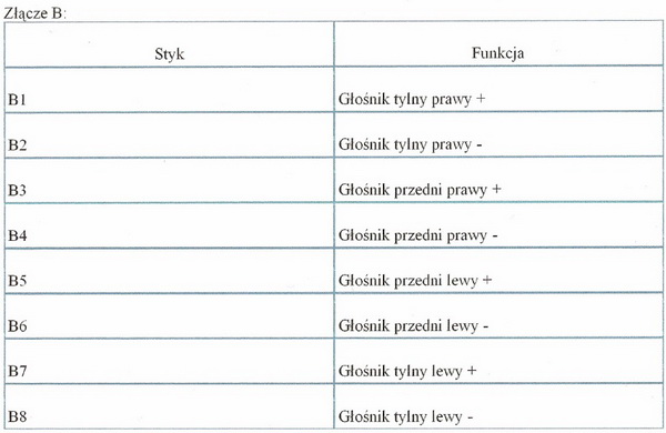

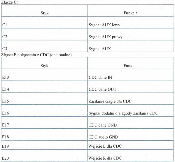

[Giulietta] Fabryczne radio - szukam schematów podłączeniowych, jak się dostać do tylnej części?

Mógłbyś wrzucić to zdjęcie jeszcze raz bo nie chce mi go powiększyć a jak rozciągam to g***o widać ??????
