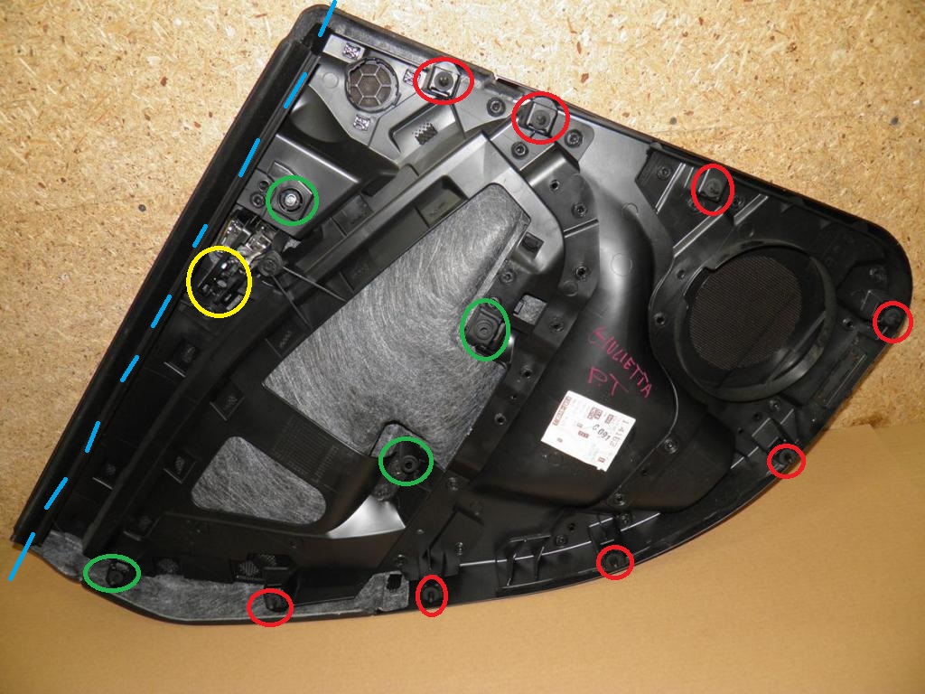

    moje doświadczenia z 2 tygodni temu: Cały boczek podgrzej- szczególnie listwę i panel el szyb- musi być elastyczny bo połamiesz mocowania - żadna opalarka- tylko suszarka.
    Demontowałem tylne boczki ale dotyczy to i przednich - do odkręcenia masz 3 imbusy ( zaznaczone na zielono) i potem do podważenia kołki
    jedna śruba jest za zaślepką klamki drzwi a pozostałe dwie w rączce boczku. Musisz zdjąć ta listwę ozdobną - uzyskujesz dostęp do jednej śruby a następnie wyjąć panel sterowania szybami- wychodzi do góry - ostrożnie bo są tam takie metalowe wsuwki lubią wyskakiwać i wpadać do boczka. Potem masz na widoku następny imbus.
    Po odkręceniu śrub pozostały kołki ( zaznaczone na czerwono)
    W taką pogodę jak teraz polecam suszarkę i dłuższą chwilę podgrzewać boczek na całym obwodzie bo inaczej przy ich odrywaniu połamiesz je - uprzedzam - nie dokupisz ich osobno - w Eper ich NIE MA!!!
    zaczynasz odrywanie od dołu i idziesz po obu stronach do góry
    Potem odblokowujesz górę uszczelkę podciągając cały boczek do góry (niebieska linia).
    Boczek zdjęty-teraz odblokowanie linki klamki ( żółte kółko)

    Korbkę trzyma taki pierścień. Musisz wcisnąć boczek wokół korbki i tam zobaczysz taki metalowy pierścień z drucika. Trzeba go wyciągnąć.
    https://www.google.com/search?client...i+korbki+drzwi
    jak to zrobić?
    https://www.youtube.com/watch?v=4MTUXTzFk4w
    tu opis.
    Potem aby ściągnąć boczek łyżka do tapicerki podważasz kołki żeby ich nie połamać podgrzej sobie boczek wokół suszarką - kołki są nie do kupienia jako OE.
    gdzie są kołki patrz tu
    https://allegro.pl/oferta/tapicerka-...lny-8441290486
    zaczynaj od dołi i po obu bokach do góry a następnie cały boczek wypychasz do góry
    potem rozpinasz linkę od klamki drzwi -jest zabezpieczona przed wypięciem.
    składasz w odwrotnej kolejności.
