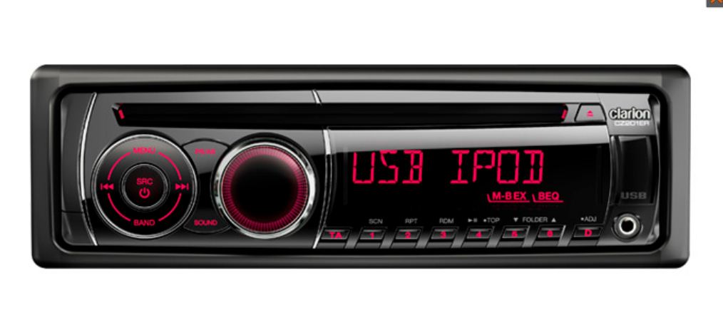

    Ciao! Miałem taki sam problem i... kupiłem sobie najpierw transmiter ,gdzie można podłączyć pena ( gniazdko USB)itp. Ale to nie najlepsze rozwiązanie bo podłączasz to coś do gniazdka zapalniczki a potem ustawiasz swoją częstotliwość w tym urządzeniu i w radiu i te połączenie jest nie najlepsze . Kupiłem więc piękne radio Clarion Kliknij obrazek, aby uzyskać większą wersję
Nazwa:	clarion 201.JPG
Rozmiar:	52.9 KB
ID:	49919 i wszystko jest ok . Transmiter kosztuje około 100 więc po co wydawać 1500 pln ??? (mogę odsprzedać za umowną ceną )
