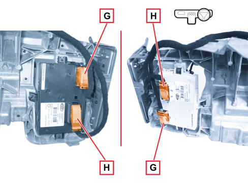

    Przejrzałem to co kiedys zrzuciłem z tego elearna. Opis słowny body jest taki sam jak w mito-stąd też moje przypuszczenie. Ale uwaga: wyprowadzenia pinów różnią się choć logicznie funkcje są realizowane tak samo (tzn tempomat wchodzi na body na dwóch przewodach nie do ecu na czterech).
    Jest jednak cos co może potwierdzać słowa kolegi. O ile mnie wzrok nie myli (choc obrazek kiepski) jest tu logo MM
    Attached Images Attached Images

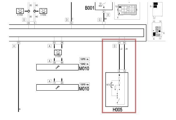

    W zasadzie dla jasności do wiadomości publicznej należałoby podać schemat co też czynię
    Lechtak korekta "zeznań" dotyczy jedynie rodzaju body compa i numeru pinów (niestety mam to na zewnętrznym twardzielu).
    Sygnał kodowany opornościowo jest podawany na dwóch przewodach i jest w stanie przekazać kilka stanów przełącznika.
    Przełącznik zespolony ma wtyczkę 12-to pinową i podaje sygnały z włączników świateł, wycieraczek, przycisków z kierownicy itd i tempomatu właśnie. Poniżej jest wyodrębniony funkcjonalnie sam tempomat.
