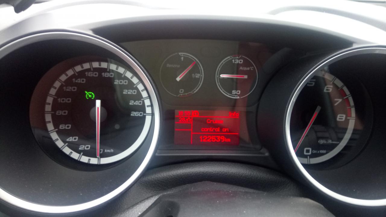

    Można zaświecić kontrolkę w testach w deski rozdzielczej (Dashboard), ale to zdaje się właśnie zrobiłeś.
    Jedyna zmiana jakiej dokonałem aktywując tempomat to zmiana drugiej opcji (from 2009) na Enabled i następnie procedura Proxi. Opcję (until 2009) zostawiłem tak jak była, czyli Enabled.
    Teraz przy każdym włączeniu zapłonu kontrolka tempomatu zaświeca się na chwile wraz z innymi kontrolkami, bez względu na to czy jest włączony czy nie.
    Po wejściu w Body Computer można sprawdzić działanie dźwigni w parametrach. Prawie na samym dole jest "Cruise Control Switch" po włączeniu tempomatu pokazuje ON, po nacisnieciu Resume (RES), dzwignia w góre (+), w dół (-).
