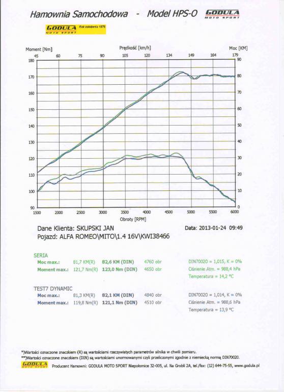

    Odświeżam temat gdyż zainteresowany tematem poszedłem do renomowanego zakładu gdzie właściciel stwierdził, że już nieraz ktoś z takim tematem przychodził i nic z tego nie wychodziło, lecz pokazałem mu posty z tego forum, stwierdził, że sprawdzimy czy to przepustnica, umówiłem się na hamownie i oto wynik
Nazwa:	mito.jpg
Rozmiar:	55.6 KB
    Teraz Pan Andrzej będzie coś myślał z kodem, lecz najlepiej było by ściągnąć takiego z MiTo 95km(wyżej kolega twierdzi, że ma zmienione na 105KM, (dość dużo)) i wgrać do tego, stąd pytanie czy ma ktoś może dostęp do takich rzeczy(strony, pliki, firmy w PL)?
