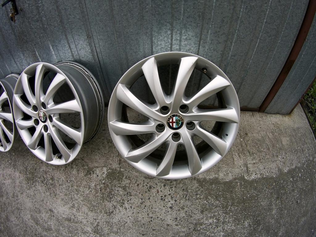

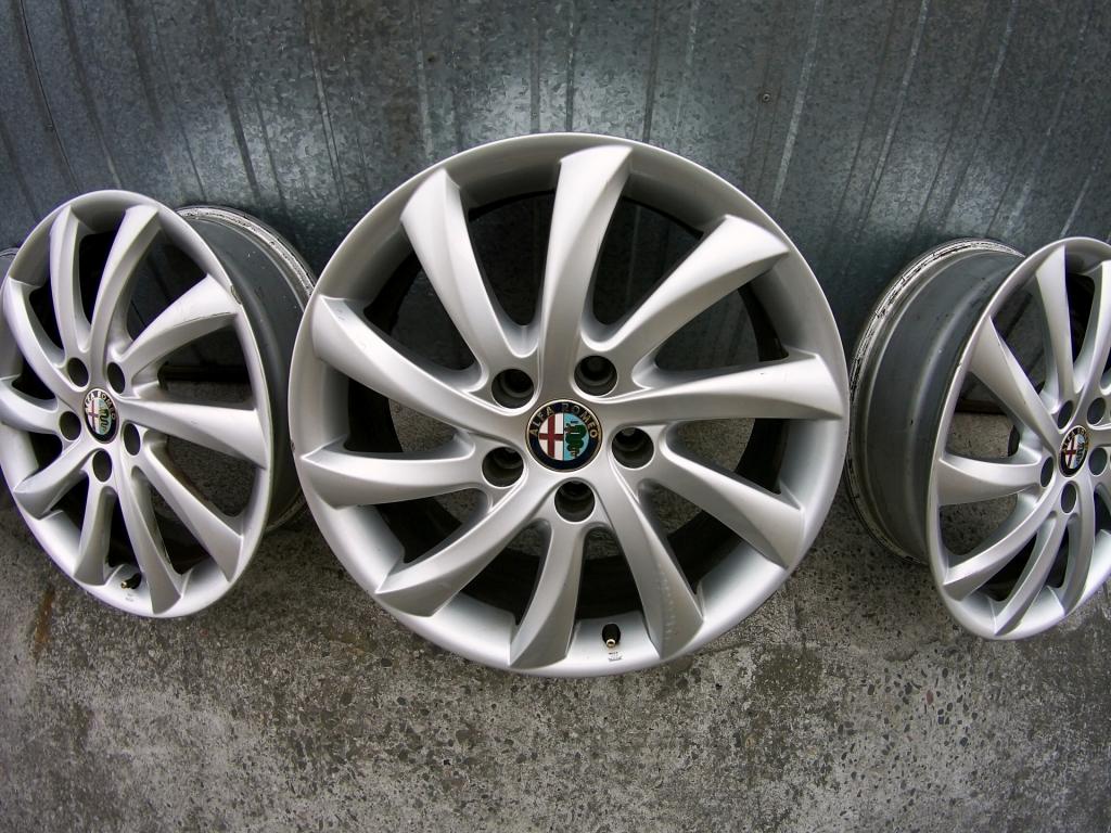

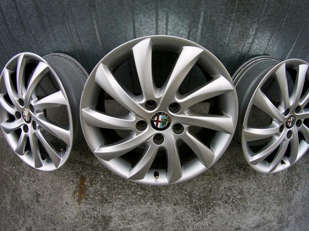

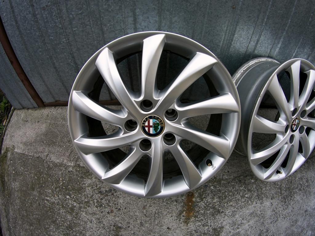

Jakby ktoś szukał ori 18 oraz 17 nowy model z ładnymi oponami letnim to zapraszam na pw lub link do allegro w stopce
