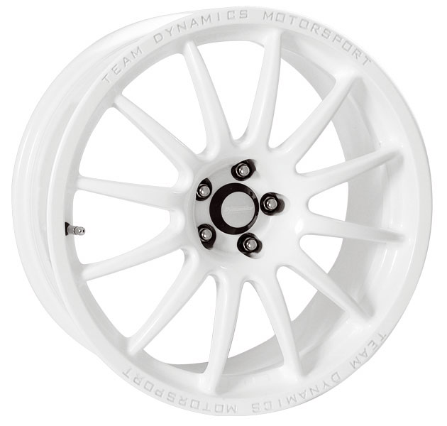

    GiuliettaTBi
    Felgi zamówione w wykończeniu białym pod kolor do mojej alfy. Sprzedawca zapewniał, że jest to felga wykonana głównie pod giuliette z hamulcami brembo.

    Szczerze bedzie to wyglądać fatalnie. Bialy na białym, jeszcze jak odcień felgi sie bedzie różnił od lakieru, juz nie mowie o brudzie, plus ksztal/wzór takiej felgi, dobrze wygladaja minimum w 18" a najlepiej przy 19". Twoje 17 optycznie beda wyglądać na 16 albo i gorzej. No ale kazdy ma swój gust zabronić ci nie zabronie, tym bardziej jesli jestes świadomy podjętej decyzji. Widziałem qv w białym kolorze z białymi felgami 17 momo Thunder i kiepsko sie prezentowała a tu jescze ten rant. No nic, nie chce Ci psuć planow ale tak szczerze wyrazić opinie, nie odbieraj tego personalnie zrób jak uwazasz szat nie bede rozdzierac najwazniejsze abyś byl zadowolony.

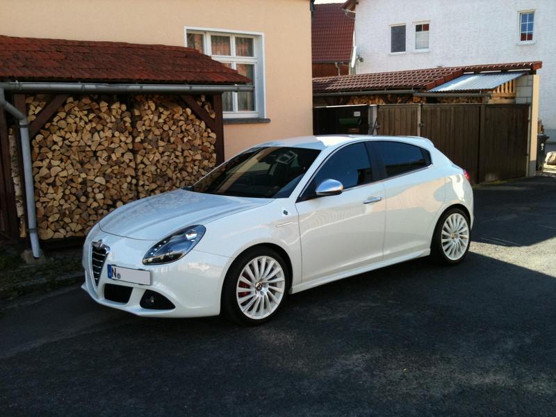

    Białe na białym wcale źle nie musi wyglądać. Mnie się podoba poniższy przykład:
    Mam nadzieję, że pokażesz efekt końcowy.

    no rzeczywiscie nie wyglada na to zle na zdj powyzej ale to 18". Tak jak wczesniej ktos mowil jesli jest rant a ramiona nie dochodza do konca optycznie zmniejsza to felge, wiec moze wygladac na za mala, z kolei bialy kolor troszke optycznie powieksza w poprzednim czarnym samochodzie mialem przemalowane na bialo Ronale R39 - imo piekna felga, niestety do julki nie ma chyba odpowiedniego rozstawu i ET (http://www.carshine.com.au/Wheels/Wh...%20-%20R39.jpg) pomimo ze byly 16" wygladaly na wieksze
    anyway wrzuc zdj jak zalozysz, zobaczymy
