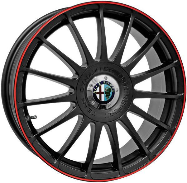

    Przy okazji... Chyba będę szukał czegoś takiego:
    Cudna - i powinna fajnie wyglądać z Rosso Alfa i czerwonymi zaciskami. Widział ktoś coś takiego w Polsce?
