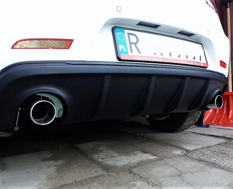

    tak ucinał mi rury w miejscu gdzie jest rozszerzenie i średnica pokrywała się z końcówką rury, tak że mogli ładnie dospawać, potem docinał chyba końcówkę, bo na początku wystawały znacznie bardziej, a ja nie chciałem żeby biły bardzo po oczach.
    co do końcówki, to raczej tak, po zdjęciach na ich stronie wydaje mi się że jest to n1-101rs:
    http://ulter.com.pl/pl/offer/endings/single/321, w moim przypadku na półce mieli ze 20-30 różnych (nawet takich jakich nie widzę na stronie), gość przyniósł właśnie te i powiedział że je stosują do tłumików Ultera w Giulietcie. jak już powybierałem, to dopiero pytałem o cene, on że nie pamięta dokładnie, no to ja żeby podał mniej więcej, on 160zł/szt, na fakturze tyle mnie skasowali za końcówki (nie ma modelu, tylko końcówka wydechu)

    Wygląda ekstra.
    Chyba też takie końcówki założę bo moje już zaczynają kiepsko wyglądać.
    Przymierzałeś czarne matowe?

    nie przymierzałem innych, tylko ten wzór rozważałem a dylemat był tylko czy brać 90mm czy 100mm.
    na czarny mat, to zawsze można prysnąć sprayem żaroodpornym chyba, choć takie malowanie raczej nie dla mnie

    To wygląda naprawdę dobrze. Tak z ciekawości - bo chyba nie pisałeś - ile wyszła Cię ostatecznie całość tej operacji (jeśli to nie tajemnica oczywiście )? + Z tej relacji rozumiem, że Ulter ma w miarę opanowane modyfikacje wydechu w Giuliettcie i raczej nie ma strachu, że coś popsuje/połamie/cokolwiek?

    u mnie to wyszło tak
    300zł dałem za tłumik od 2.0 JTDM (odbiór osobisty 50km od Bielska), 210zł (z wysyłką) za dokładkę plastikową zderzaka, 70zł (z wysyłką) za blachę izolującą nad tłumik - wszystko używki.
    końcówki tłumika kosztowały 320zł i obejma do montażu tłumika 5zł. za całą robotę Ulter wziął 275zł, ale weźcie pod uwagę że u mnie była też wymiana absorbera (złe podejście) z którą zeszło sporo czasu, do tego docinanie rur wydechowych, spawanie końcówek, malowanie spawów no i oczywiście wymiana dokładki zderzaka i tej blachy izolującej nad tłumikiem. jeszcze trzeba było nacentrować wyjścia rur wydechowych, bo tłumik był z auta powypadkowego i była wbita końcówka jednai nie wypadały wyloty centralnie. powiedzmy gdyby nie było wymiany absorbera to byłoby pewnie gdzieś ok 200-220zł za robotę, a gdybym nie wyminiał końcówek tłumika to pewnie ze 100-120zł robota.
    w każdy mrazie mnie razem 1180, praktycznie na wszystko faktury (oprócz blachy izolującej), więc chyba OK biorąc po uwagę niezwiązane z wymianą tłumika roboty.
    Z tego co widziałem na allegro to sprzedają tłumiki Ultera podwójne z tymi końcówkami za bodajże 980zł, przy takim tłumiku jest montaż plug and play (tylko trzeba zamówić pod swoją rurę, inaczej jest jak ma się 1.75, inaczej jak 1.6/1.4 a jeszcze inaczej 2.0), więc pewnie z 50zł i do tego dokładka i blacha izolacyjna, więc pewnie też da się to ogarnąć za jakieś 1300 jeśli ktoś chce zmianę dźwięku. tylko te dylematy o trwałości Ulterów standardowych też zniechęcają (zależy na jak długo ktoś planuje samochód zatrzymać). Robią też wydech z kwasówki, ale on jest ok 500zł droższy z tego co widziałem na allegro.
    Co do roboty to tam praktycznie nie idzi nic zepsuć, a GIuliet to oni już też niejedną robili (choć w większości pewnie wymieniali na swój tłumik czyli raczej było plug and play).

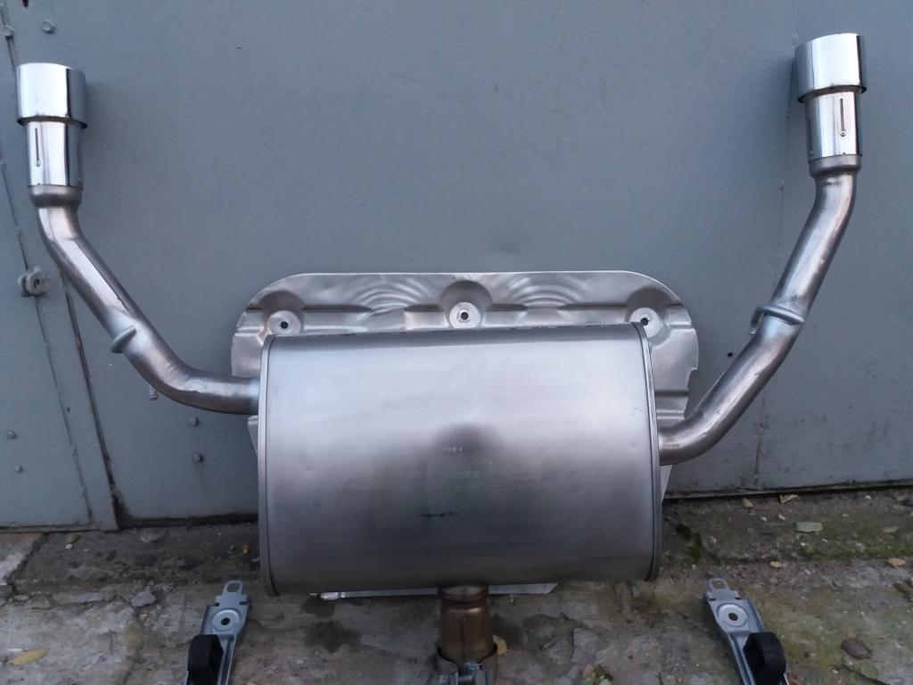

    moje koszty: 400 pln tłumik z wieszakami i blachą izolującą po przebiegu 800 km, dokładkę kupiłem za 190 ale sprzedałem za 200 pl ponieważ mam obecnie z Veloce którą niejako mam za free. Montaż wyszedł 50 pln.
    koszty obniżyłem sprzedając wieszak- 50 pln i blachę 70 pln

    no to nieźle trafiłeś z kupnem prawie nówki tłumika i to za taką kasę.
