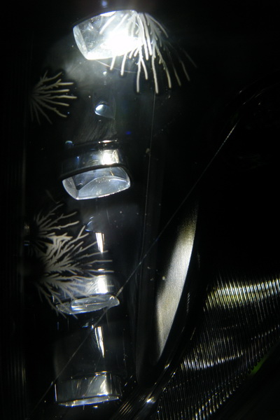

    Jeżeli ma ktoś taką samą przypadłość z reflektorami to powinien udać sie do serwisu i wymienić na nowe. Ja byłem oczywiście FAP zdecdowało o braku podstaw wynająłem rzeczoznawcę i wymienili. Według rzeczoznawcy może stwarzać to zagrożenie bezpieczeństwa jak dla mnie to stek bzdur a tylko wizualne problemy...

    Ja mam podobne, taka jak by para wewnątrz reflektora.
    05 2007
    8,596
    To wygląda na zamarznięta parę wewnątrz reflektora - para pojawia się częśto jeśli auto gwałtownie zmienia temperaturę otoczenia (np. wjazd z trasy do ciepłego garażu)

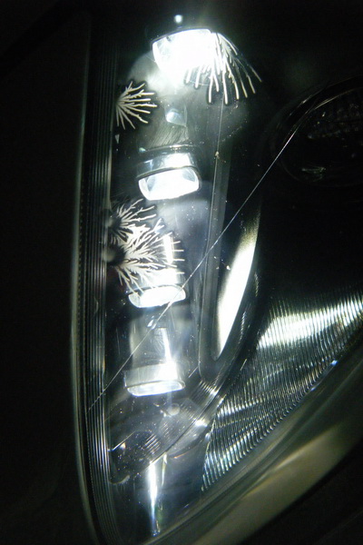

    Coś mi się zdaje że to jest wina złego sklejenia reflektora i co najgorsze ta para ,nie znikła
    też myślałem że zimno, para, będzie ciepło zniknie a tu niespodzianka mieliśmy dziś +17 a pajączki jeszcze większe
    Mam tak tylko z jednej strony druga jest OK , jak myślicie gwarancja to obejmuje ?

    Wymienią ci reflektor bez żadnych problemów

    Być może masz zapchane odpowietrzenie lampy i para nie ma gdzie uiść. Niewielkie parowanie jest dopuszczalne, ale permanentne to wymiana!

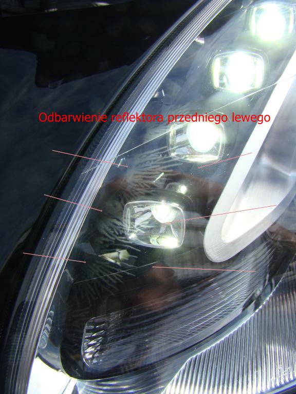

    Czy komuś uznali wadę reflektora? Mam ten problem od początku użytkowania, jak zgłosiłem we Wrocławiu to gość co wypełnia zgłoszenie, uznali to za cyt." Światłocienie" rozbawił mnie tym do łez. Szkoda ze nie mam jego twierdzenia na pisemku.

    Dzisiaj obejrzałem dokładnie u siebie reflektory i mam taki sam"nalot" od środka - szczególnie przy diodach. Na pewno to nie jest para

    Witam, dziś właśnie odebrałem swoją Julkę z ASO, wymienili mi obydwa reflektory ( po 2 tygodniowym czekaniu na decyzję ), co prawda ja miałem plamy białe na kloszu przy diodach, ale w tym miejscu wcześniej była para, ale pajączek mały też był na lewym. Większych problemów nie miałem. No i w końcu wymienili mi WAHACZE przednie
