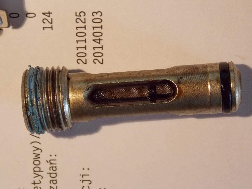

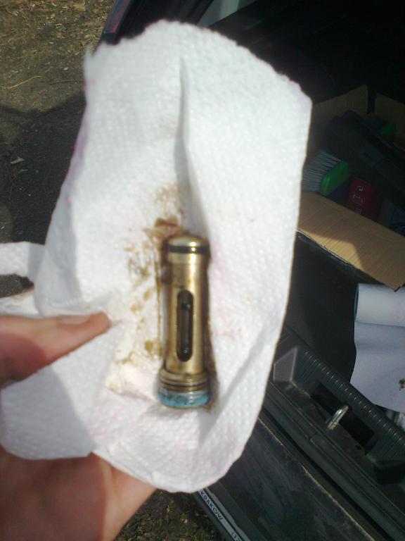

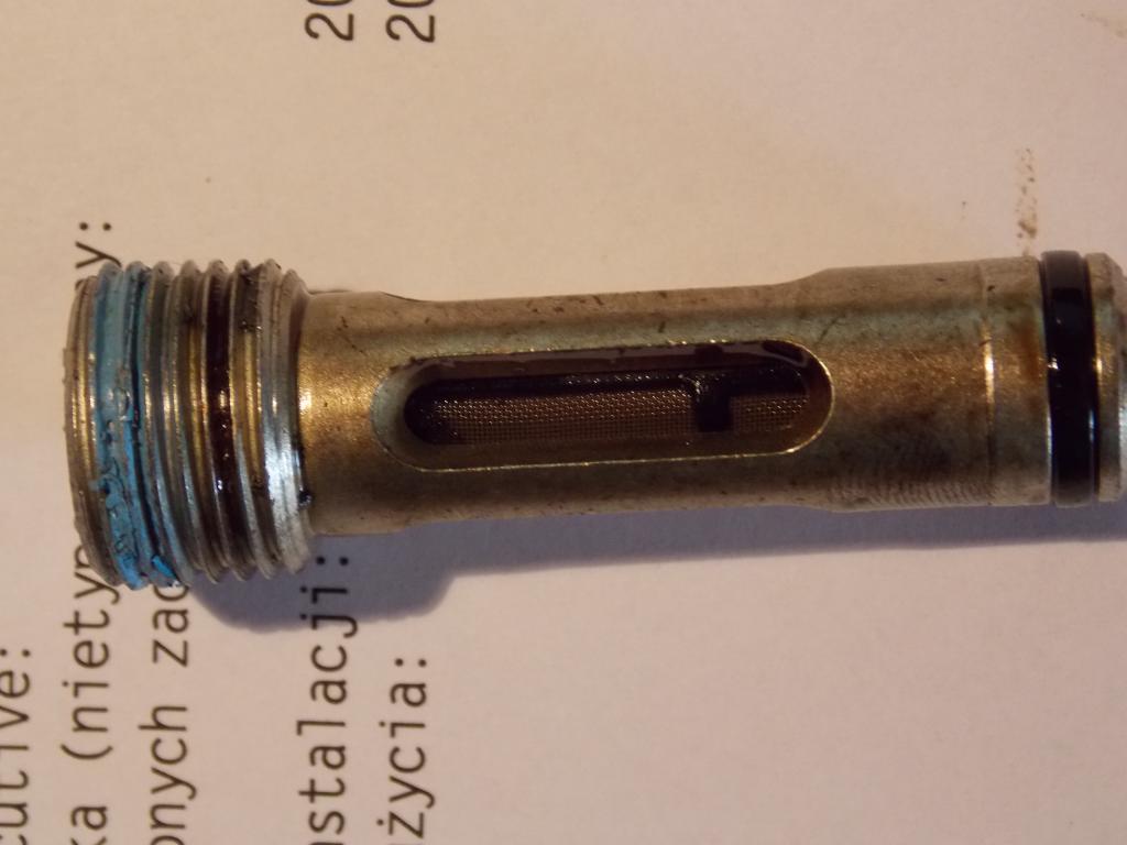

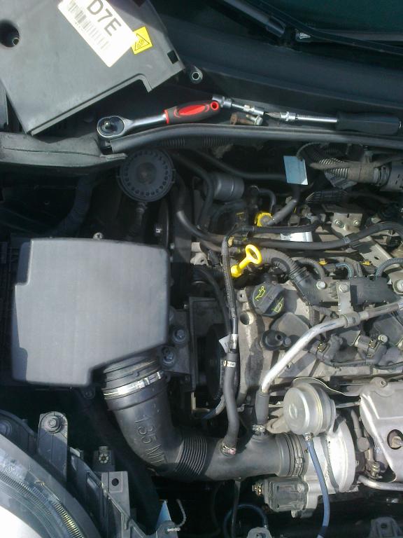

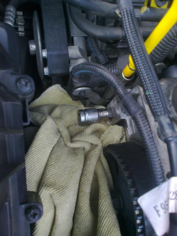

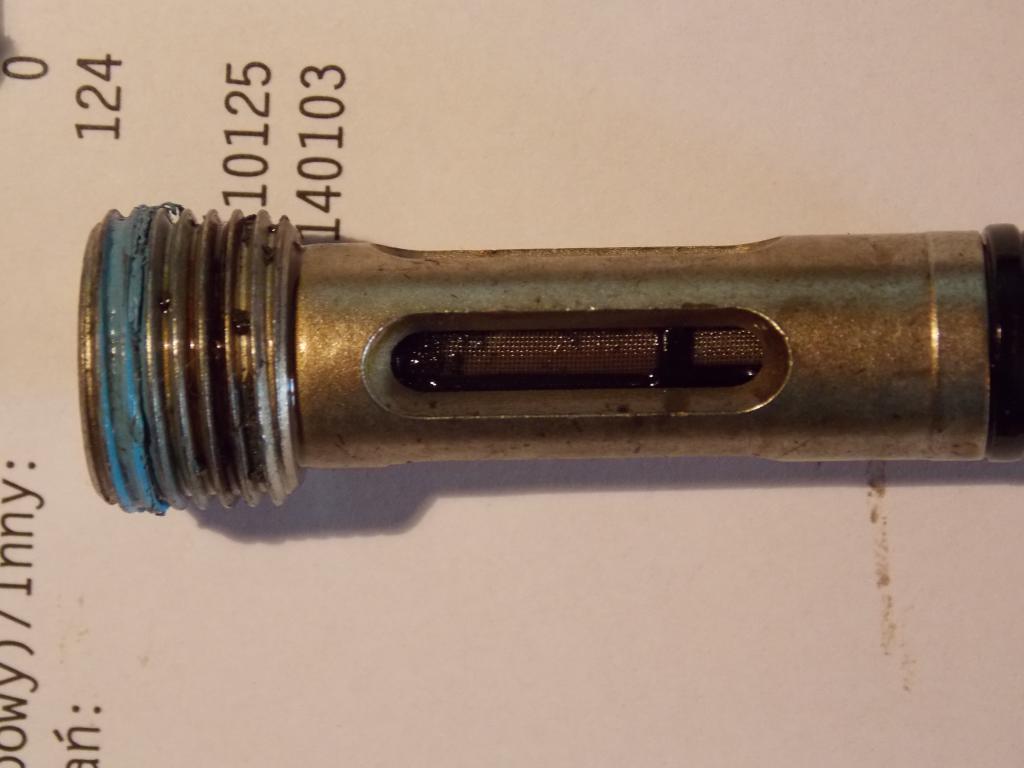

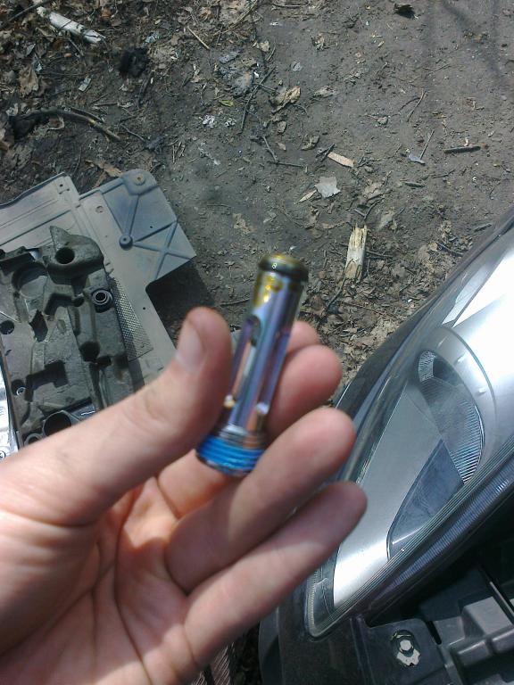

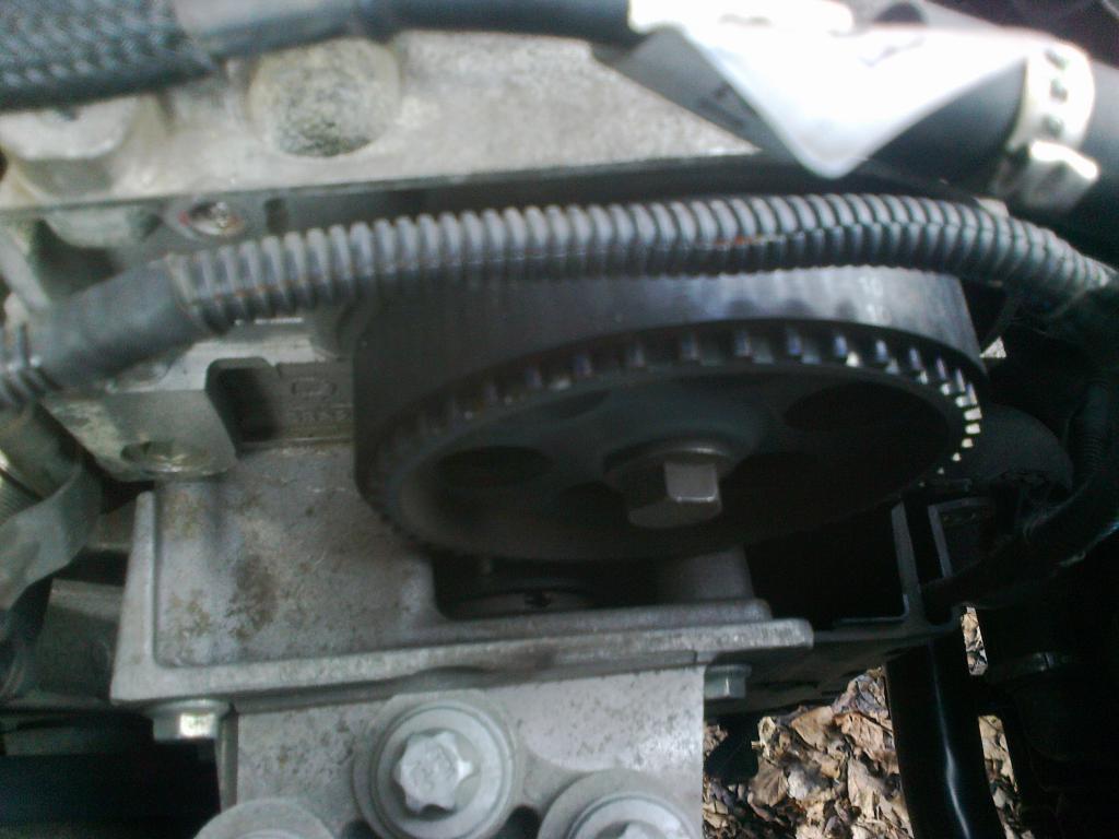

    Do 1-2 mc chcę wymienić rozrząd więc wymieniłem dziś olej (po 12000) wraz z filtrami oleju - na wypadek jakby zaoleił się pasek przy wymianie filtra oleju do aktywatora lub nowy był nieszczelny.
    Myślę że po ok 150 tys km oraz wymianie oleju zgodnie z instrukcją byłby zapchany na amen (ten ma 65 085km).
    Ciekawe czy w jakimś przewodzie olejowym do turbiny nie ma sitka żeby turbo przypadkiem więcej niż 150-200tys nie zrobiło?

    Rewelacja!Dzieki za piękne foty. Jedno pytanie, czy gwint trzeba ponownie czyms uszczelnic, i jesli tak to czym.? Czy to niebieskie na ostatnim zdjeciu to jakaś taśma uszczelniająca została nawinięta?
