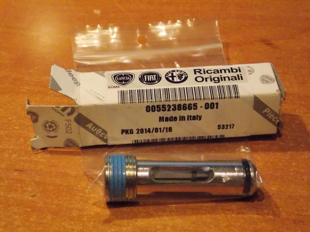

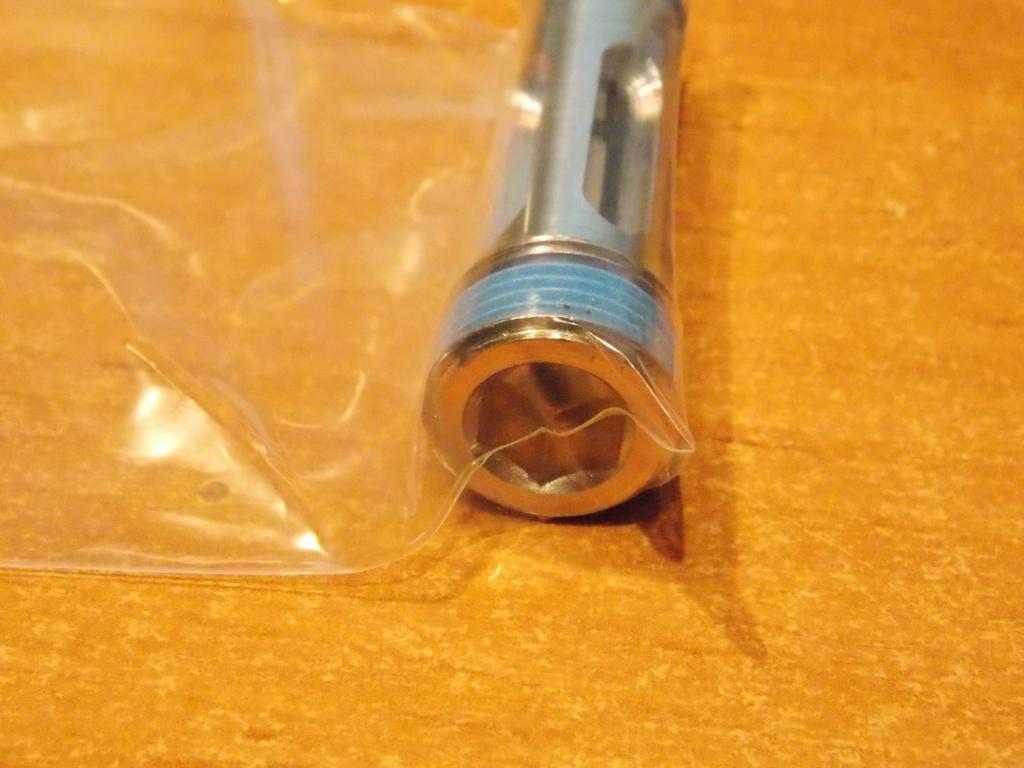

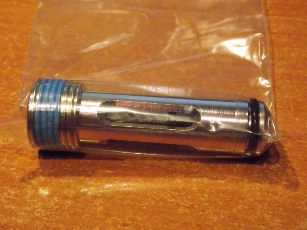

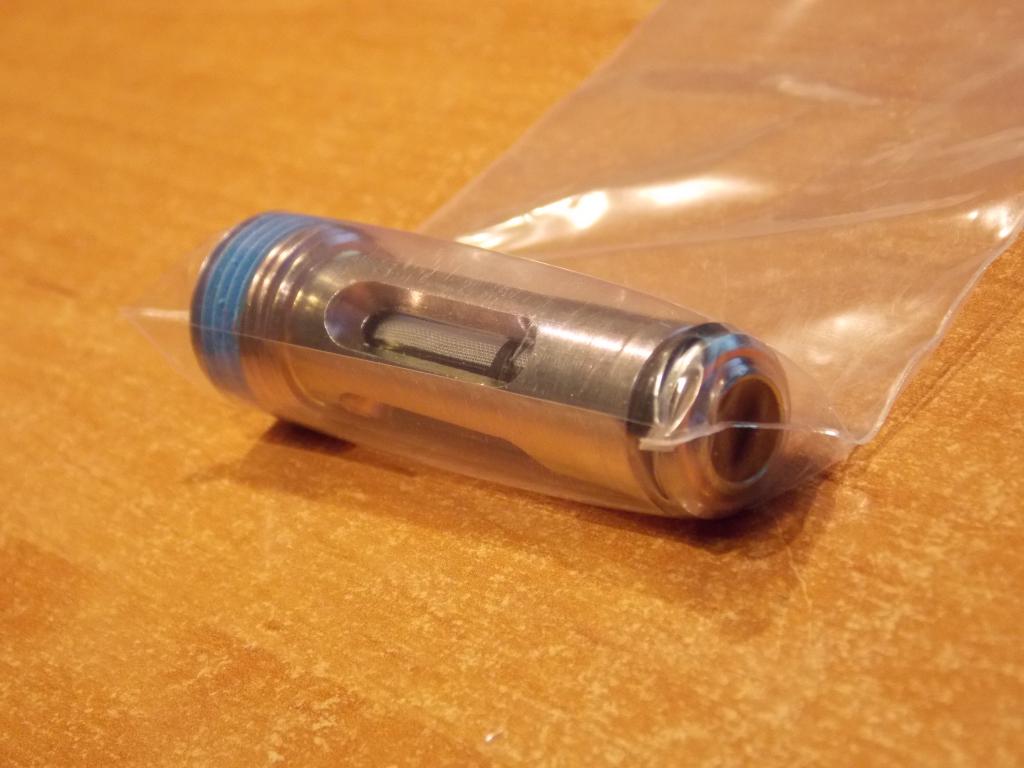

    Cytat Napisał tx555 Zobacz post
    Czy to niebieskie na ostatnim zdjeciu to jakaś taśma uszczelniająca została nawinięta?
    Fabrycznie oblane jest jakąś masą uszczelniającą.
    Równą stówkę w ASO dałem za ten filterek. Co rozrząd lub 70-80 tys km imho pozycja obowiązkowa do wymiany.
    5 dni temu wymieniłem olej przekładniowy -> Tak samo jest uszczelniony korek spustowy oleju ze skrzyni C510. -> http://fiatpunto.com.pl/topic46383.html Ale ponowne wkręcenie bez żadnych dodatkowych uszczelnień - jest sucho

    Rozumiem, myślałem że wyczysciłeś stary i poszedł z powrotem na swoje miejsce. A nie wystarczyło go tylko wyczyścić jakimś dobrym srodkiem do rozpuszczania osadów ? W koncu to tylko metalowa siatka- chyba tam sie nie ma co zużywać? No chyba że wymieniałeś ze wzgledu wlaśnie na to uszczelnienie gwintu . U mnie własnie stuknęło 40 tyś więc na dniach bedzie kolejna wymiana oleju, zastanawiam się czy faktycznie kupować to ustrojstwo , niektorzy pisali że tylko czyszczą
    Ta siatka jest imho z tworzywa sztucznego. Specjalnie nie chce mi się babrać w czyszczenie tego w każdym razie 100% IPA + szczoteczka do zębów myślę że dałaby radę A poza tym w serwisówce jest napisane ze jak się to wykręci to należy wymienić - zapewne przez uszczelnienie. Nie wiem czy taśma teflonowa nadaje się jako uszczelniacz do oleju w temp 120-130+ *C Więc żeby oszczędzić sobie ewentualny problem z nieszczelnością tego wolałem nówkę. 100zł to nie kosmiczne pieniądze raz na te 3-4 lata co rozrząd
    Ja bym zrobił 1-2mc przed wymianą napędu rozrządu Bo i będzie okazja do skontrolowania a jak przy wyjmowaniu pasek się zbrudzi olejem to nie będzie tragedii

    Spróbowałem to wyczyścić IPA - ciężko :> Może jakimś środkiem do czyszczenia silnika? Pamiętam ze ładnie schodził nalot z oleju. Z tym ze to jest kombinowanie jak kulawy pod górkę Lepiej kupić i mieć spokój.
    Poza tym ten oring na końcu też wypadałoby wymienić A tego w ASo się nie dostanie chyba :>

    - ten niebieski smar to pasta uszeczelniająca, taka olejo-benzyno-temepraturo odporna.
    - dzięki za p/n filtra Uniair, jak czyściłem ten filtr to mi w sklepie powiedzieli że nie mają p/n.
