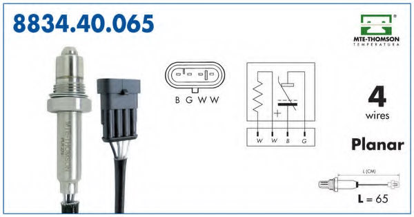

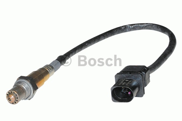

    mito i chyba giulietta ma dwie sondy, przed katalizatorem sonda uniwersalna 5 pinowa, szeroko-pasmowa LSU) i za kalizatorem sonda diagnostyczna 4 pinowa. ta LSU ma oznaczenie 0 281 004 123 , cena około 600 zł, przebieg 250.000 km , cena tej drugiej około 250 zł, przebieg 160.000 km ..... niestety FES , MES nie podaje napięia dla tej pierwszej szeroko-pasmowej sondy.... sonde szeroko-pasmowa widzi program AlfaOBD...
    Lambda 1 signal (Pre-Cat.): V Lambda 1 signal (After-Cat.): 0,199 V Lambda sensor 1 integrator: 0,99097 Lambda sensor 2 integrator: 1,00000 Lambda 1 status (Pre-Cat.): Closed loop Lambda 1 status (After-Cat.): Open loop Idle RPM desired: 765 rpm
Nazwa:	LSU 0281004123.jpg

Nazwa:	Sonda-lambda-G940-1-4-TB.jpg
Rozmiar:	28.7 KB

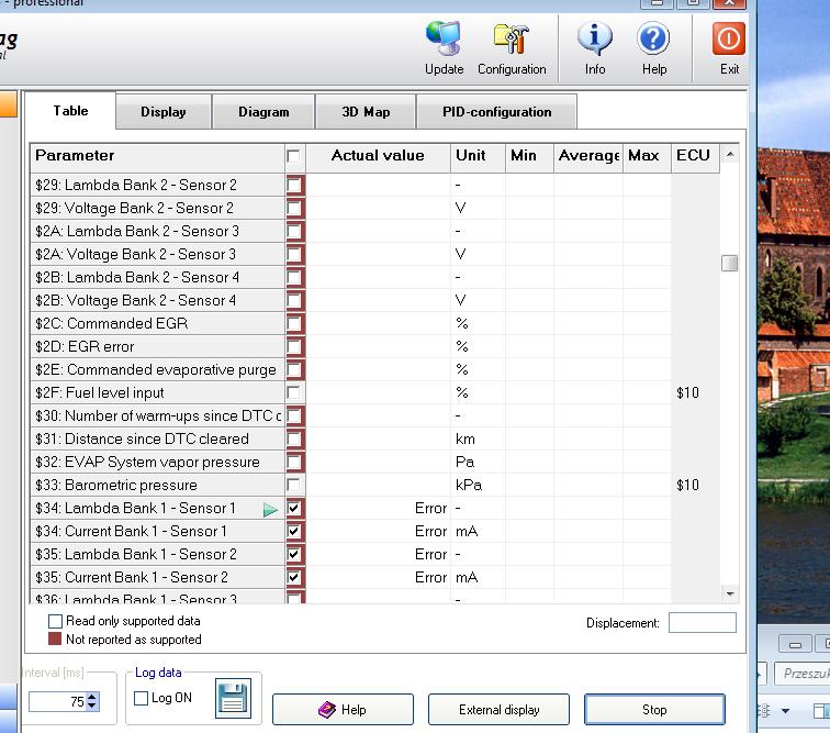

    - program AlfaOBD podaje prąd sondy szeroko-pasmowej ale za to w obecnej wersji nie podaje parametru Lambda ani Long, Short.
    - próba ustawienia i wymuszenia pomiaru za pomoca odpowiedniego PID-a skutkuje bledem.
Nazwa:	10010-error na sondach pradowych.jpg

    Czy jesteśmy w stanie na chwilę obecną mierzyć afr poprzez obd2?
  4. #14
    10 2005
    PL
    7,469
    W wersji mobilnej alfaobd -nie
