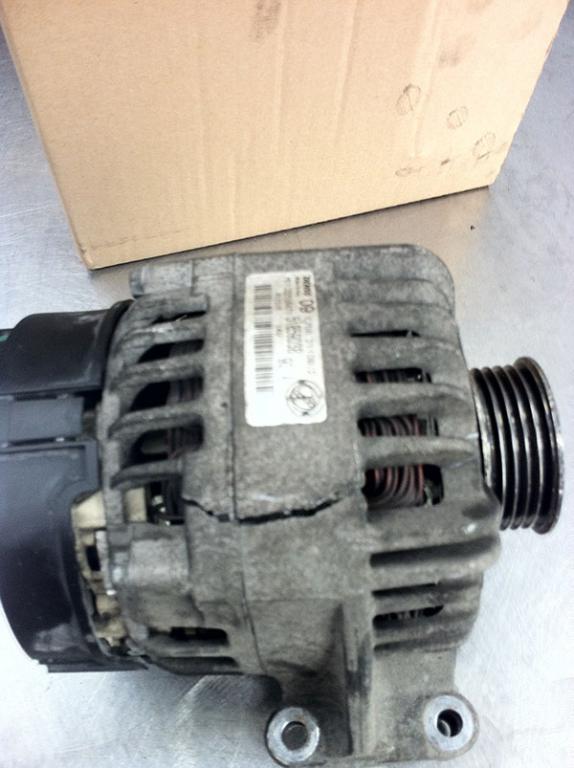

    Autko ma 3 lata, 48 tys i własnie mnie dopadło - jak pada brak ładowania. Diagnoza - pęknięcie obudowy alternatora.
    Macie może jakieś patenty / osłony na alternatory ? Bo nie uśmiecha mi się co 3 lata wymieniać.

    Objawy : zapalanie się kontrolki braku ładowania podczas deszczu. Brak wspomagania w tym czasie. To jedyne objawy.
    Diagnoza wykonana przez zaprzyjaźnionego serwisanta. Pękła obudowa alternatora (widziałem, wiem że nie naciągnął mnie).
    Przyczyną jest dostawanie się wody - może być od chlapania z podwozia (założyłem komplet osłon wczoraj - mam nadzieję że to pomoże) lub skapywanie z odpływu podszybia - rurka wystaje dokładnie nad alternatorem. Tutaj będę dokładał przedłużenie gumowe które wyprowadzę na bok.

    Mój altek wyglądał tak :
Nazwa:	zdjecie.jpg
Rozmiar:	52.3 KB
    Naprawę robiłem u zaprzyjaźnionego mechanika z ASO (bez udziału biura )
