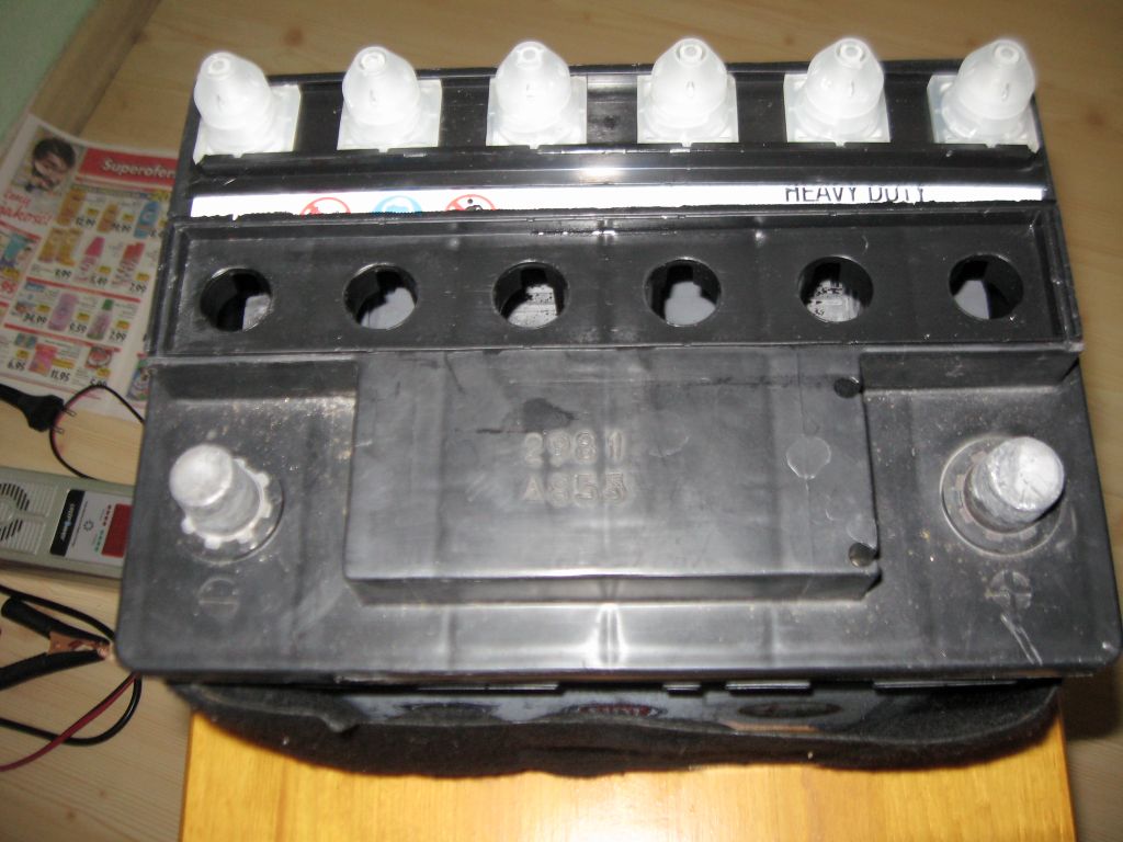

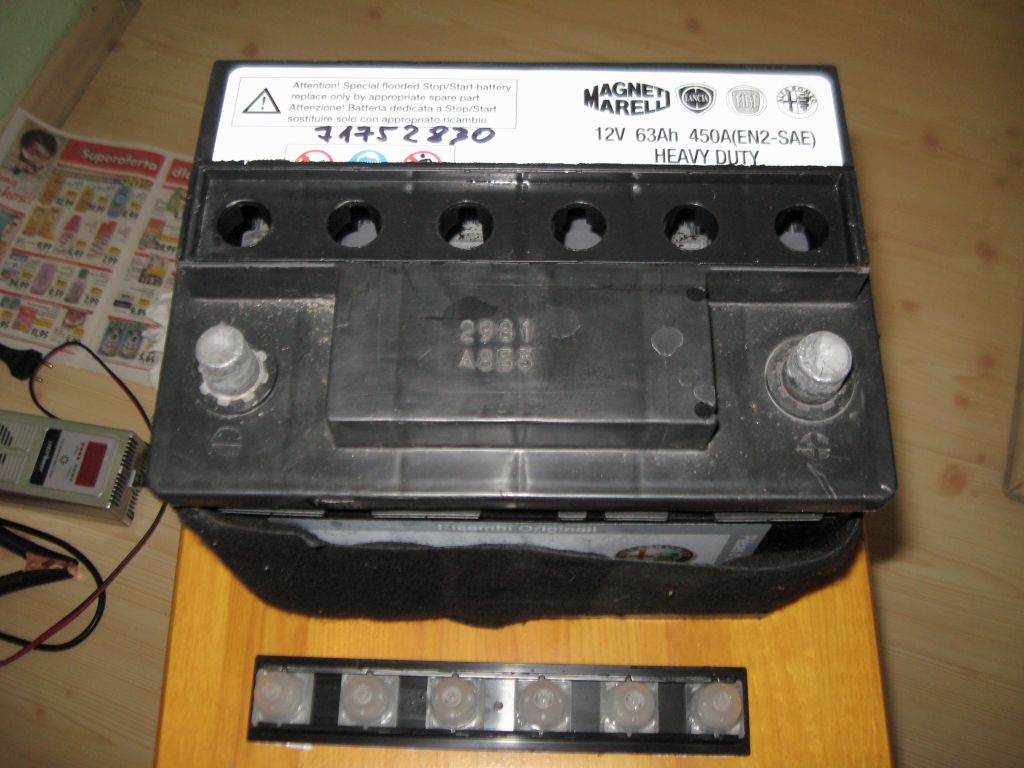

    Półtora miesiąca od zakończenia gwarancji na samochód(!!!) akumulator w mojej Julce wyzionął ducha – auto jeżdżone codziennie i garażowane w ogrzewanym garażu. Wczoraj wieczorem po dłużej jeździe wstawiłem auto do garażu, a dzisiaj już kompletny zgon akumulatora (napięcie trochę ponad 10V). Na 99% zwarcie wewnętrzne w jednej z cel (jasnoszare płyty i brak gazowania elektrolitu podczas ładowania prostownikiem). Ten niby HEAVY DUTY akumulator to najzwyklejszy akumulator kwasowy – korki da się otworzyć po usunięciu krzykliwej nalepki, co musiałem zrobić, bo brakowało dość dużo elektrolitu (dolałem prawie 1 litr wody demineralizowanej). Przy okazji wczytałem się intensywnie w instrukcję, która w wielu miejscach podaje sprzeczne informacje na temat postępowania z akumulatorem:

    Kup nowy i wymieniaj. Jestem po wymianie w ASO i też straszyli że komputery,zasilanie i inne klocki, po czym przyszedł mechanik z kluczem 10 odkręcił założył nowu akumulator i odjechałem wszystkiego 10 min. żadnych komputerów i innych cudów, nawet radio nie potrzebowało kodu, cały szum koło akumulatorów S&S to serwisowa nagonka. ps mój też miał zwarcie i nie trzymał napięcia.

    Serwis potwierdził że jedyne konsekwencje wymontowania akumulatora to to, że S&S nie bedzie działał przez 4 godziny, konieczne będzie skalibrowanie wspomagania układu kierowniczego (obrót kołem kierownicy od jednego do drugiego położenia skrajnego), konieczność programowania szyb, daty i godziny - to wszystko banalne rzeczy. Właściwie jedynym problemem jest kupno własciwego akumulatora - wszędzie na zamówienie - przynajmniej te które mnie interesują:
    BOSCH 0092S5E050
    VARTA VA560500056
    CENTRA CL600
    Parametry orientacyjne na przyszłość
    Pojemność 60Ah (EN2-SAE) prąd rozruchowy 560A Biegun P+ Podstawa B13 10,5mm wymiar 242x175x190
    Ten który był fabrycznie montowany to EXIDE pojemność 63Ah (EN2-SAE) i prąd rozruchowy 450A (trochę niski, katalog EXIDE'a zaleca 540A) - omijać szerokim łukiem, wyjątkowe G... (nie jestem jedynym któremu wyzionął ducha)

    05 2007
    8,623
    Żadne intensywne korzystanie - ja wręcz dokąd silnik się nie zagrzał wyłaczałem go. Dokładnie tez tak miałem przed końcem - stopniowo S&S uruchamiał się coraz później a potem przestał... Co ciekawe to jakieś 2 miesiące temu samochód miał robiony przegląd roczny w ASO - sprawdzenie poziomu elektrolitu powinno byc zrobione a nie zostało, bo nalepka na gniazdach korków była cała... Co prawda coś tam panowie podładowywali akumulator, bo S&S się nie załączał ale to już był początek końca. Wg mnie fabryczny akumulator ma za słaby prad rozruchowy do systemu S&S - na dodatek wykonany w tradycyjnej technologii, co z tego że ma napis HEAVY DUTY. Rozładować to może się każdy, bo zawsze go można doładowac i dolac wody, ale ten ma zwarcie wewnętrzne w jednej z cel, czyli popaczyły się płyty, a to oznaka złego dopasowania akumulatora do mocy rozrusznika. W poprzednim dieslu (!) eksploatowanym tak samo akumulator wytrzymał bezproblemowo 5 lat, a tutaj zgon w benzyniaku po 2 latach i to niby specjalnie wzmacnianego akumulatora, az strach pomysleć jak rozrusznik jest tez tak "wzmocniony" specjalnie dla systemu S&S

    Założyłem VARTĘ - różnica jakości wykonania w porównaniu z tym fabrycznym G.... kosmiczna, no i rozrusznik kręci jak nigdy, nawet podczas wyjazdu z salonu tak nie hulał.....
