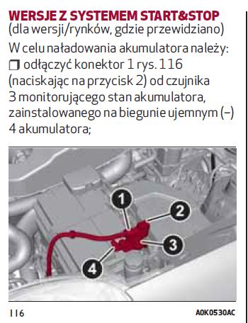

    Takie pytanie, czy jak na dłuższy postój (1 miesiąc) zostawiacie Giuliettę to odłączacie akumulator, tak aby się nie rozładowywał?
    Czy samo odłączenie konwertera S&S od akumulatora jest równoznaczne z odpięciem akumulatora? Czy trzeba co najmniej jedną klemę odpiąć?

    Nie trzeba klemy,odepnij szybkozłączkę + wtyczkę od sensora i masz odłączone wsio

    Co to jest szykozłączka oraz wtyczka od sensora? Samo odłączenie konwertera S&S nie wystarczy?

    Jaki konwerter, nie.ma czegoś takiego. Na minusowej klemie masz battery sensor,do niego dochodzi gruby przewód masowy oraz mała wtyczka odpinasz obie i tyle

    Pomylilem nazwy, chodzilo mi o konektor S&S. To jest to co na zdjęciu z insturkcji. Czy odłączenie tego elementu wystarczy, aby auto nie pobierało prądu?

    Może i wystarczy ale jak pisałem nie zaszkodzi też wypiąć 2pinowa wtyczkę obok ,wtedy masz całkowitą pewność że nic nie pobierze
