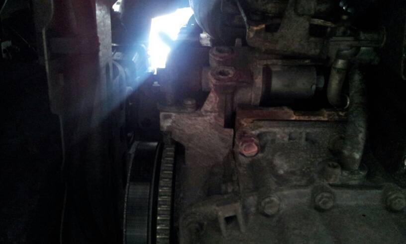

    Prócz delikatnego spadku poziomu., no i koloru płynu (tu zdjęcie znalezione w sieci, mam identyczny kolor, niestety nie ja uzupełniałem, zatem nie wiem co to za marka płynu)

    nie było żadnych innych niepokojących objawów świadczących o uszkodzeniu głowicy.
    Temperatura to wzorowe 90, brak spadków mocy, majonez co prawda jest na korku oleju, ale samochodem jeżdżę co 3/4 dni, nie więcej niż 20 km., zatem to chyba dopuszczalne.
