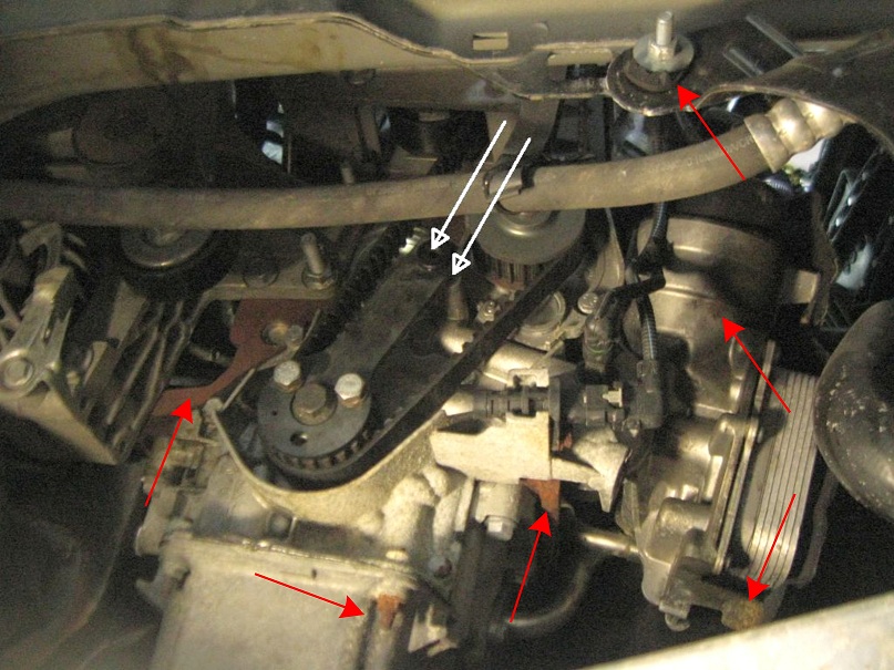

    Cytat Napisał Rocky147 Zobacz post
    Kolego sorry za offtop. Rozumiem, że sprawa dotyczy Julki?? Nie pomogę w temacie rozrządu ale na zdjęciu zaznaczyłem kilka kontrowersyjnych miejsc (ślady korozji i jakość montażu) Czy to normalne jak na kilkunastu miesięczne auto??
    Załącznik 90149
    Dokładnie te same miejsca u mnie.. auto kupione w maju 2012. Jakaś to można reklamować? mam jeszcze gwarancje. Obawiam się jakichkolwiek napraw w terminie po gwarancyjnym skoro śruby i inne rzeczy tak korodują.

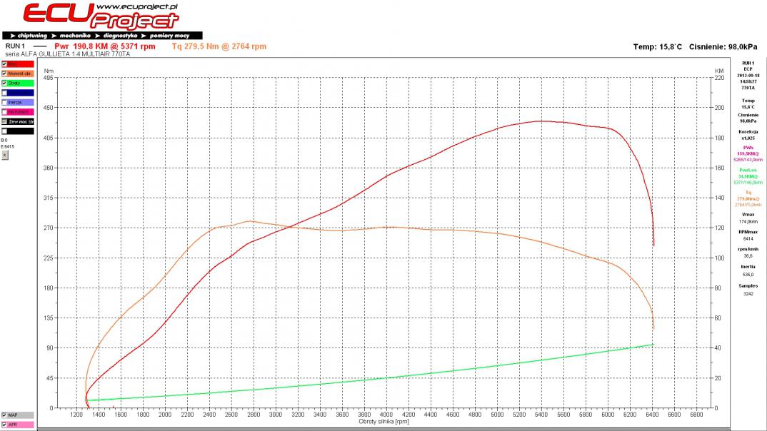

    - coś mi się wydaje ze w ASO jest takie oprogramowanie dodawane dla klientów "swoich" oraz dla dość marudnych.
    - aby nie być gołosłownym jestem umówiony z właścicielem G, która miała to szczęście że podczas zjazdu z autostady zablokowała się skrzynia biegów.
    - auto stało w ASO chyba 7 miesiecy, przy oddawaniu auta mistrz tajemniczo powiedział "teraz będzie Pan zadowolony".
    - poniżej log z mojego ECU.

    - podejrzewam że wersja 3S21DC54 była tą właśnie wersją modyfikowaną.
    - zrzut z hamowni ponizej.
    - jak diagnozowałem giulietty tak do tej pory nie widziałem tej wersji softu.

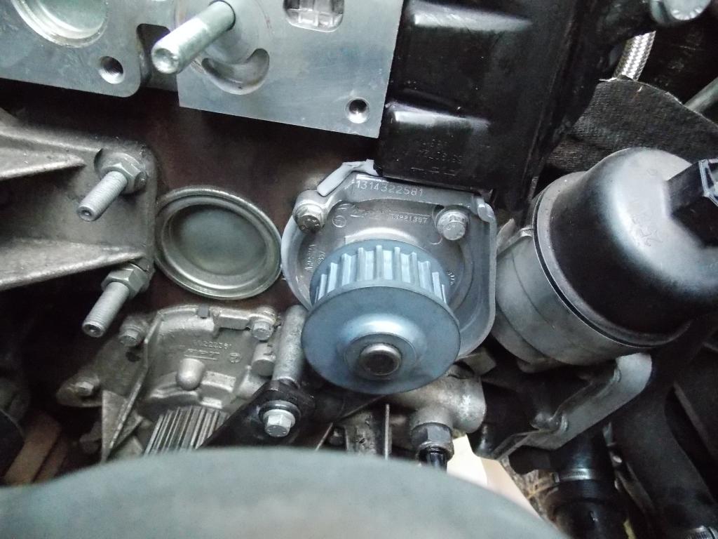

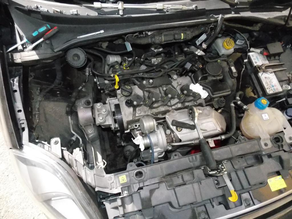

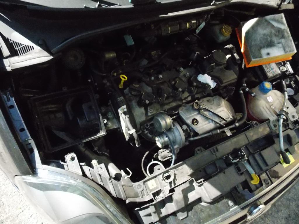

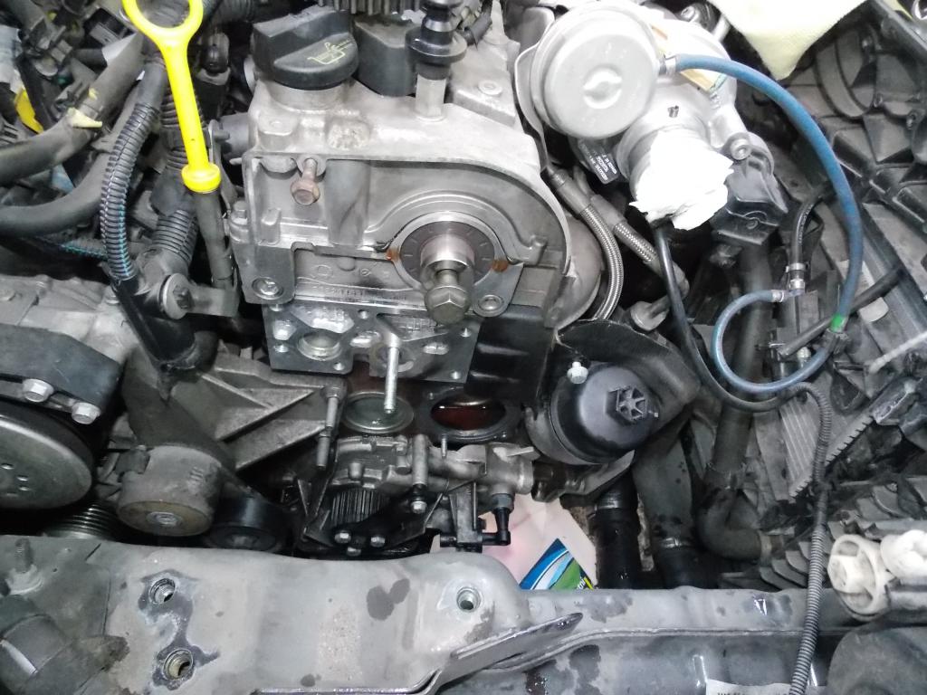

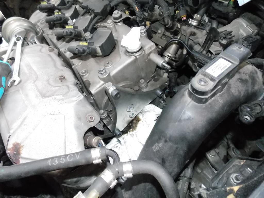

    Użytkownik Świeżak Avatar ipIV
    08 2013
    Ruda Śląska
    Punto Evo 1,4 Multiair Turbo 135KM
    90

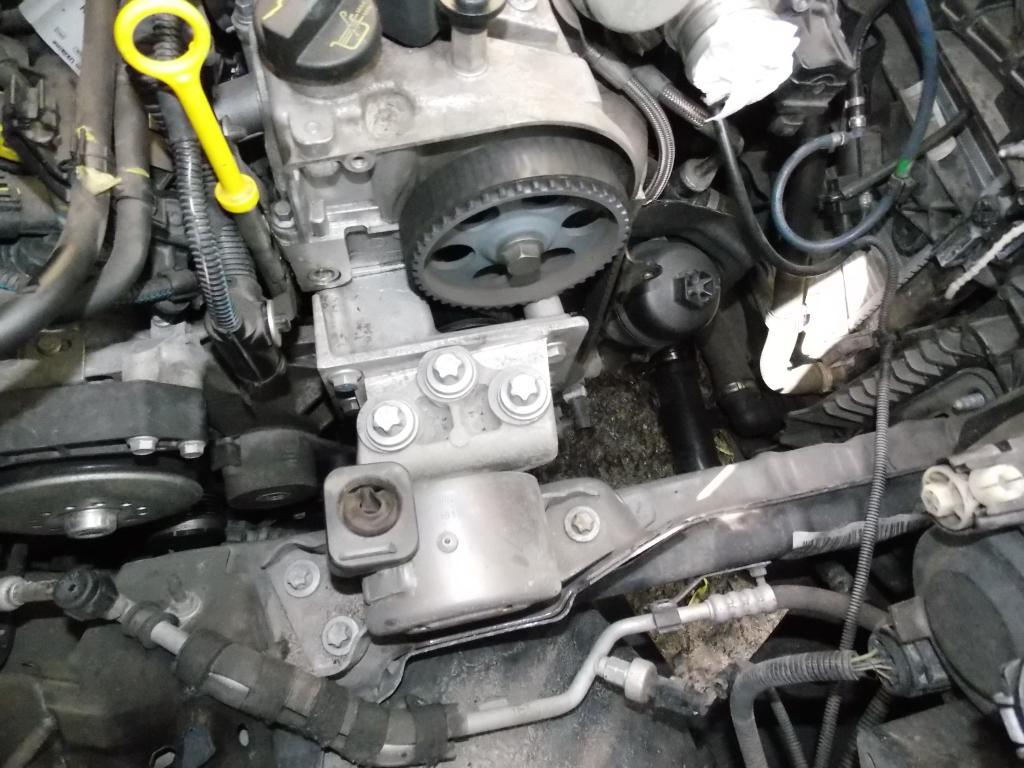

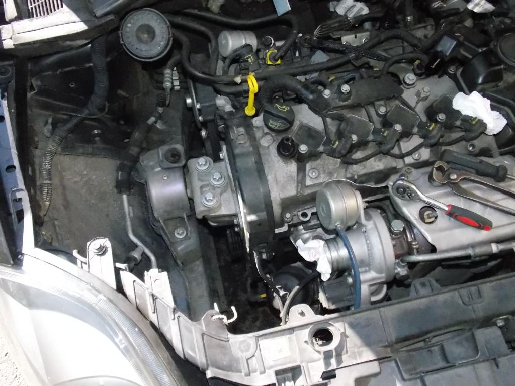

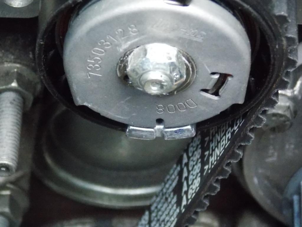

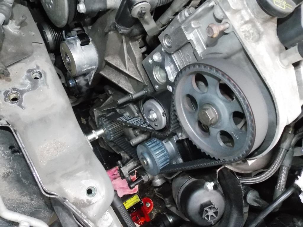

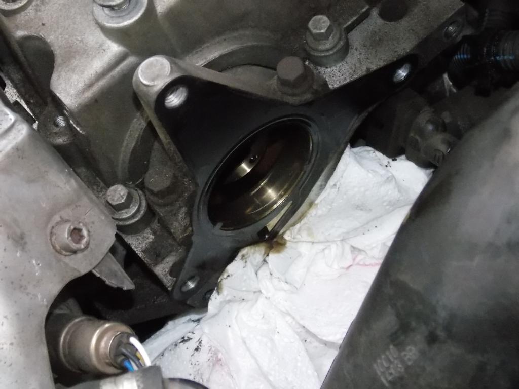

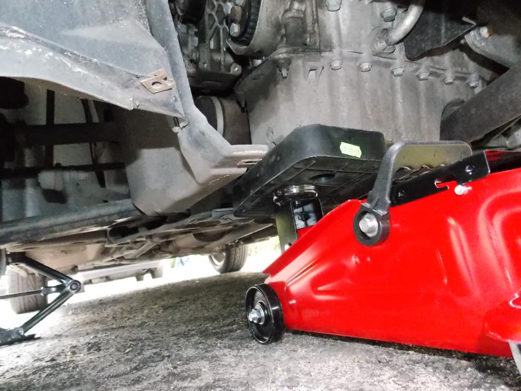

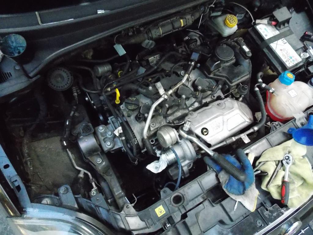

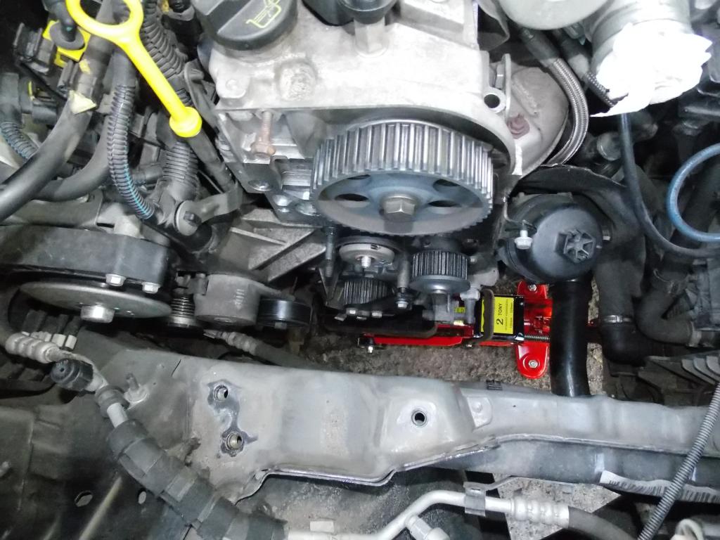

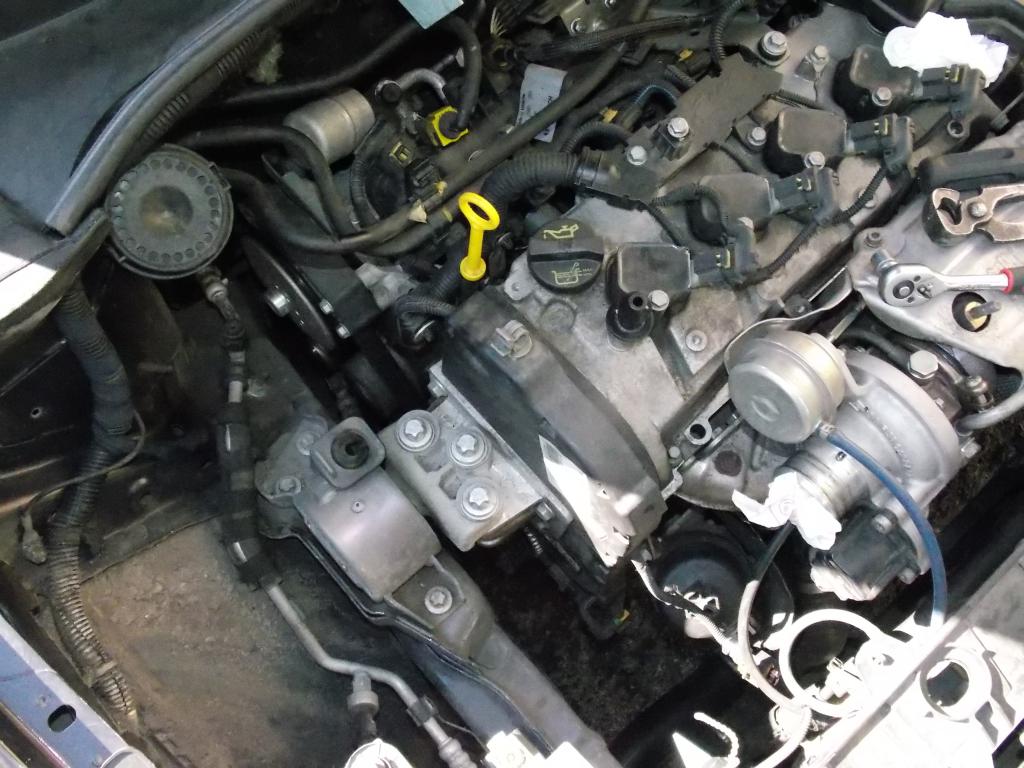

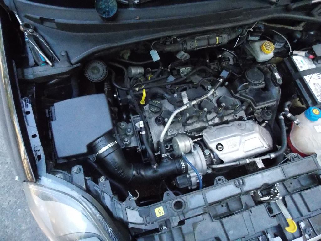

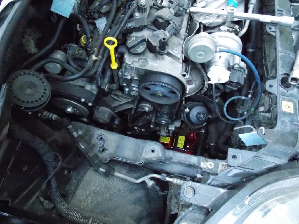

    Cytat Napisał bubu321 Zobacz post
    - za to nie można było załozyć blokady od strony wału korbowego.
    - brakowalo około 1 ząbka (wg paska rozrzadu) aby można było wkręcić śrubę blokująca.
    - jednocześnie stwierdzono że wskazówka napinacza wychodzi poza zakres regulacji, czyli napinacz nie trzyma naciągu.
    Dziś zrobiłem rozrząd. Jedno wynika z drugiego -> W zależności od położenia tłoka na wał działa różny moment przez co pasek z 1 i 2 strony jest naprężony w różny sposób. Wystarczyło po prostu złapać tą blokadę i na "chama" dociągnąć w taki sposób żeby dało się wkręcić śrubę i wtedy wskaźniki na napinaczu ładnie się pokrywają.
    Wielkiej filozofii nie ma ale zeszło mi 9h na spokojnie.
    700 zł cała imprezka wyszła.
    Pasek, pompa, napinacz, napinacz paska altka, płyn chłodniczy - oryg
    Pasek alternatora - Gates,
    Filtr powietrza - Sędziszów.
    Kilka fotek:
