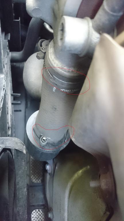

    Mam dokładnie te same objawy 1.4 multiair /;
    zgłosiłem przy okazji serwisu nic nie znaleźli ale mam średnie zaufanie do ASO
    przy okazji dzisiejszego przyglądania się turbinie i okolicy zauważyłem opaski jak by ułamane ?!? załączam fotke czy tak to ma wyglądać ?
    większa wersja zdjecia:
    snag.gy/VkrBGo.jpg
    niestety jestem zbyt świeży żeby dodać bezpośrednio zdjęcie czy link /;
    jeśli ktokolwiek może pomóc z góry dzięki

    Faktyczne ta górna wygląda dziwnie. Sprawdż to śrubokrętem.

    Obie te obejmy są jakby na 2/3 obwodu za to ślad jest jakby kiedyś były na całości /;
    i nie wiem czy to ktoś je przekręcił w inne położenie w serwisie czy obie ułamały się w identyczny sposób...
    btw. średnio znam się na mechanice do czego służy ten wąż leci on do turbiny ?

    To jest wylot z turbiny "skompresowanego" powietrza, które leci na intercooler.
