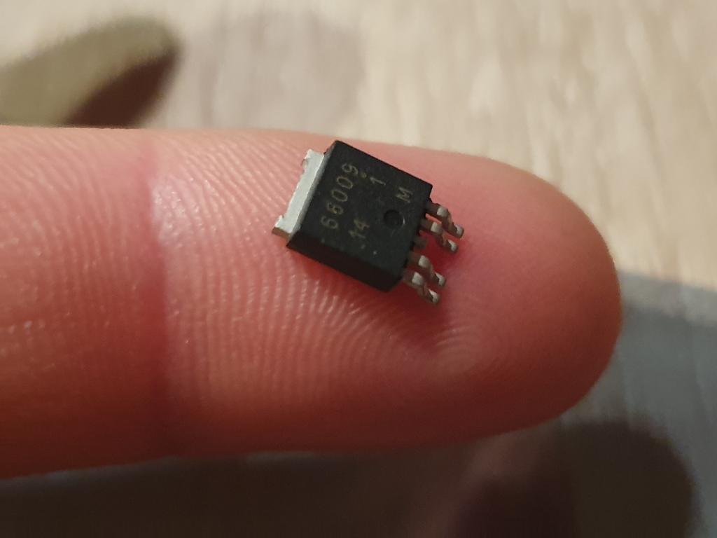

    . Zamówiłem układ z linku, który udostępnił tx555. Data dostawy w styczniu.
    Eee nie przejmuj się tym co pisze, do mnie doszło w 2 tyg od złożenia zamówienia, większy problem będzie teraz z czasem żeby rozpruć bc bo auto potrzebne na codzień

Nazwa:	20191105_172636.jpg
Rozmiar:	37.7 KB
    Przed chwilą odebrałem myślałem że to będzie większe XD

    Też wczoraj odebrałem 2sztuki i zdziwiony byłem jakie to malutkie

    Zamówiłem i ja na Ali, jak tylko przyjdzie w jakąś sobotę wezmę się za wymianę tego ustrojstwa.
    Ktoś oprócz autora jest już po operacji? Wycieraczka działa?

    Do mnie też dotarły 2 szt. Czy ktoś wymienił już na te z Ali? Póki co poza autorem rozwiązania problemu cisza w temacie..

    Ja czekam na dostawę z Ali, osoby które już wcześniej otrzymały, ktoś montował?

    Rozumiem, że jak nie mam zielono-brązowego kabla to już ktoś robił mi wiązkę? Na + fakt że tylko wycieraczka zatrzymuje się jak chce, więc czeka mnie zapewne wymiana modułu.
    Nie wiem czemu pytacie czy ktoś już montował ten element, skoro kolega Nokian to zrobił i pokazał jak <chwała mu za to> i działa

    Bo na razie chyba tylko Kolega Nokian, nikt inny się nie przyznał choć problem dość powszechny w starszych julkach.
    Ja mam nadzieję to zrobić u siebie jeszcze przed świętami, ale zobaczę jak przyjdzie scalak.

    Ogólnie twierdzę, iż skoro sporej liczbie osób wymiana body computera pomogła to wymiana bezpośrednio tego modułu faktycznie rozwiąże problem. Przekażcie go doświadczonemu elektronikowi który wykona lutowanie w należyty sposób i problem z głowy
    No chyba że wymiana tego elementu powoduje jakieś zmiany w body, ale wątpię. Toż to tranzystorek

    Też czekam na przesyłkę z ali......, czy ktoś więcej wymienił ten ,,układ"? Jakie efekty?
    Sporo osób zamówiło, ale brak informacji o efektach
