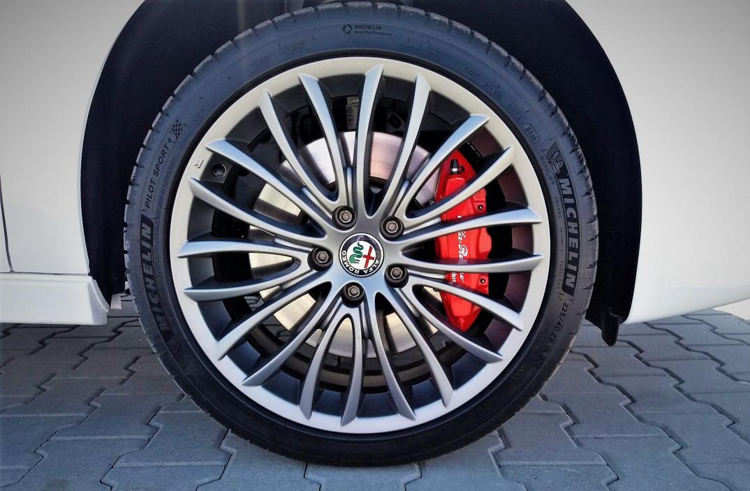

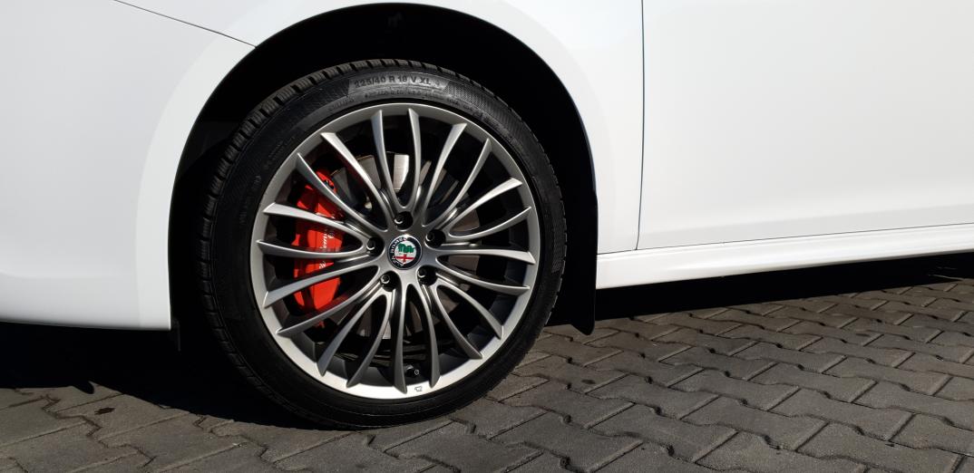

    jak przechodzisz z felg OE na OE to śruby te same. ja mam takie i na lato i na zimę Kliknij obrazek, aby uzyskać większą wersję
Nazwa:	20180930_165919.jpg
Rozmiar:	87.2 KB
ID:	258137Kliknij obrazek, aby uzyskać większą wersję
Nazwa:	20190210_131104.jpg
Rozmiar:	62.9 KB

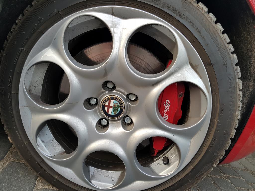

ID:	258134 Kliknij obrazek, aby uzyskać większą wersję
Nazwa:	30712121_2058052977742138_4999050643567017984_n.jpg
Rozmiar:	104.9 KB

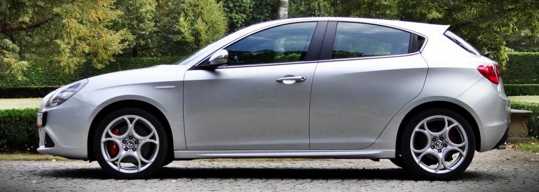

ID:	258135 a były takieKliknij obrazek, aby uzyskać większą wersję
Nazwa:	20171007_194422.jpg
Rozmiar:	62.5 KB

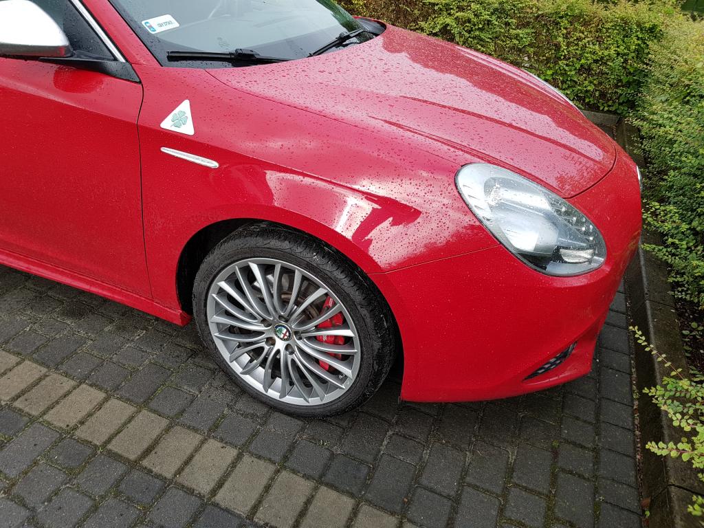

    Cytat Napisał Banzaj Zobacz post
    Czy do Julki były sprzedawane 17" półksiężyce/sierpy? Chciałbym zakupić felgi pod opony letnie i interesuje mnie ten konkretny wzór. Ewentualnie, który model miał pasujące felgi w tym rozmiarze?
    Witam ja kupiłem Giuliete na takich:
Nazwa:	20180620_203129.jpg
Rozmiar:	107.2 KB

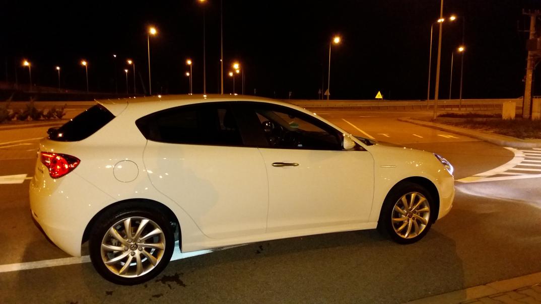

    A póżniej na lato dokupiłem takie:
Nazwa:	20180713_161800.jpg
Rozmiar:	171.6 KB
