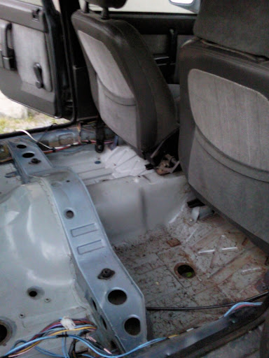

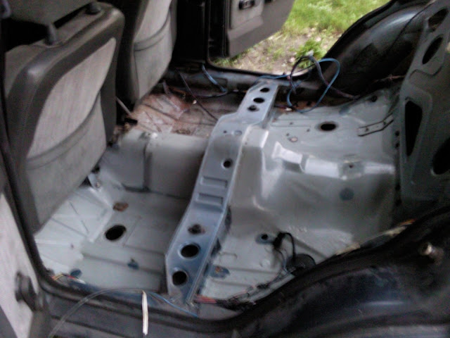

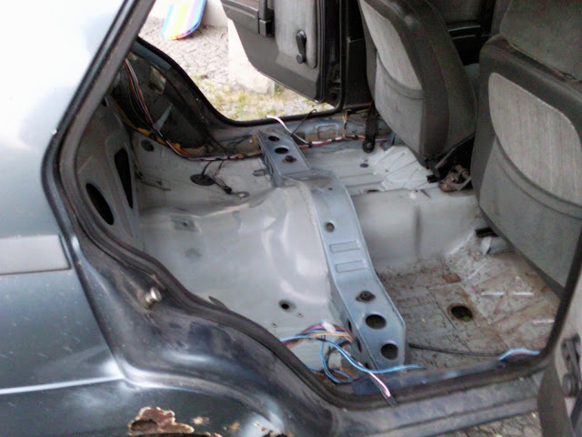

    Post pod postem, ale na szczęście w tym dziale się nie naliczają.
    Ostatnie drobiazgi:
    Już coraz mniej rdzy.
