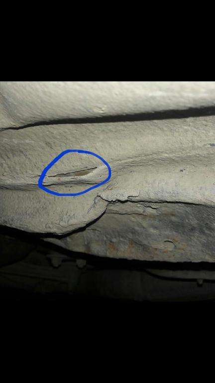

    Mam zdjęcie, poproszę niech jakiś ALFOHOLIK rzuci okiem, a może zamiast okiem to dobra rada. Kliknij obrazek, aby uzyskać większą wersję
Nazwa:	Screenshot_20171002-204239.jpg
Rozmiar:	27.3 KB
    Co mogę dodać mechanik obecnego posiadacza alfy twierdzi, że wgniecenia na podluznicy jest od lewarka. Nie znam sie na konstrukcji auto Ale robię ogrodzenia i wiem jak ciężko wgniesc ksztaltownik z 2 ścianką, a myślę że do ramy auta chyba nic cienszego się nie daje

    Kolego. U mnie w 156. Tez te wzmocnienia są pogiete. Pomiazdzone. Polska gdzieś się rypnie czasami . Jak robiłem podłogę to nie zwracałem uwagi na to. Wszystko jest sztywne .
