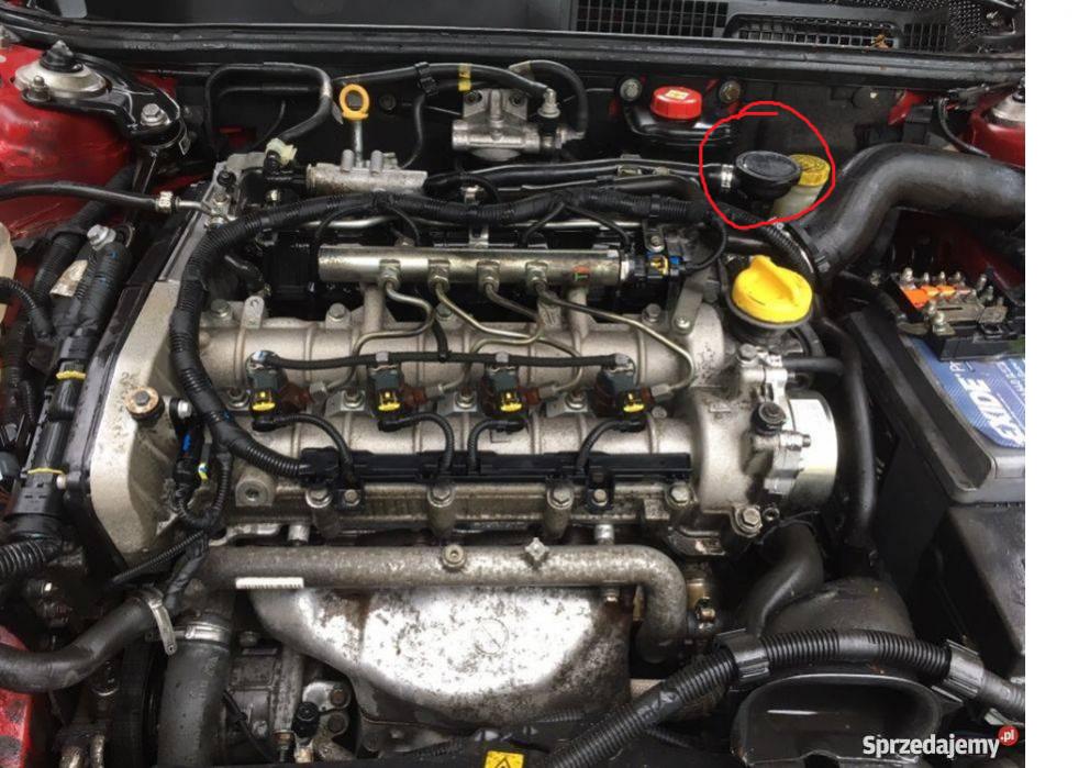

    Panowie! Oglądałem dzisiaj Alfę 147.
    Pierwsza sprawa to bieg nie schodzi samoczynnie na bieg jałowy.Tzn po zrzuceniu biegu wchodzi na luz, ale nie schodzi na sam środek .Przykładowo gdy jadę na jedynce i zrzucę to bieg zejdzie, ale gałka zostanie przy skrajnie lewej ściance.
    Druga sprawa to mokra część od oleju, którą zaznaczyłem na zdjęciuKliknij obrazek, aby uzyskać większą wersję
Nazwa:	Bez tytułu.jpg
Rozmiar:	114.1 KB

    Prawdopodobnie trzeba przesmarować tulejkę w wybieraku na skrzyni biegów, i gałka wróci na środek. Nic wielkiego.

    Za biegi może być odpowiedzialna linka od wybieraka należało by ją zdemontować i wyczyścić i naoliwić. No chyba ze jest poszarpana wiec zostaje wymiana

    Druga sprawa to ten mokry element.Co to jest i dlaczego jest mokre od oleju?

    Jest to przewód od odmy, ten zbiorniczek to (jeśli dobrze pamiętam) odstojnik oparów oleju. To, że jest zapocony to nie jest nic wielkiego, zmienisz opaskę na skręcaną to będzie trzymać i nie będzie się pocić.
    Jest to raczej pierdoła, nic poważnego.
