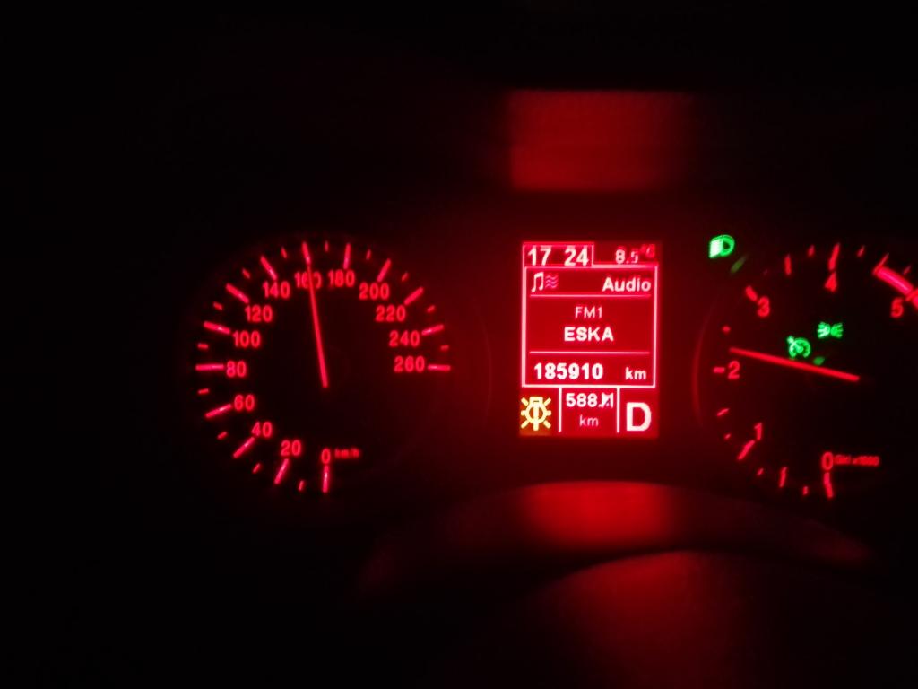

    Zgadzam sie z kolega. Ja mam 1.9 z q-tronic po sofcie. Obecnie 180 km 390 nm srednia miasto trasa wychodzi 9 litrow przy dynamicznej jezdzie w miescie I 160 km/h trasa. Obroty silnika bardzo male tak jak kolega wyzej naposal.
