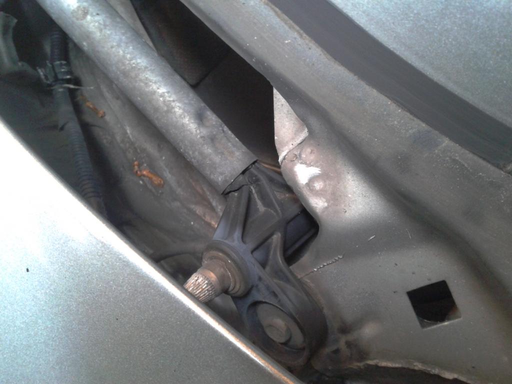

Dziś przy kolejnej wymianie przedniej szyby - uznali reklamację :) okazało się, że nadłamany był plastik przy mechanizmie lewej wycieraczki.
Teraz sytuacja wygląda tak, że plastik całkiem się ułamał i nie da się z wycieraczek korzystać.
Lewa zdjęta bo haczyła o maskę. Dodatkowo jest ryzyko, że jak się tam do reszty zmieli to poleci w szybkę i będzie kaput.
Eper podaje dwa numery katalogowe całych zestawów z silniczkiem pytanie czym w rzeczywistości się to różni i czy do FL można założyć starszy. Na allegro IMHO wszystko przed liftowe.
ASO za komplet chce 1200zł (Ciekawostka, można kupić sam silniczek ale samego mechanizmu to już nie)
Jakieś inne opcje jak to można dobrze i za sensowne pieniądze naprawić ? może mechanizm pasuje od jakiegoś fiata ??
Foto ułamanego kawałka w momencie jak się jeszcze trzymało kupy.
