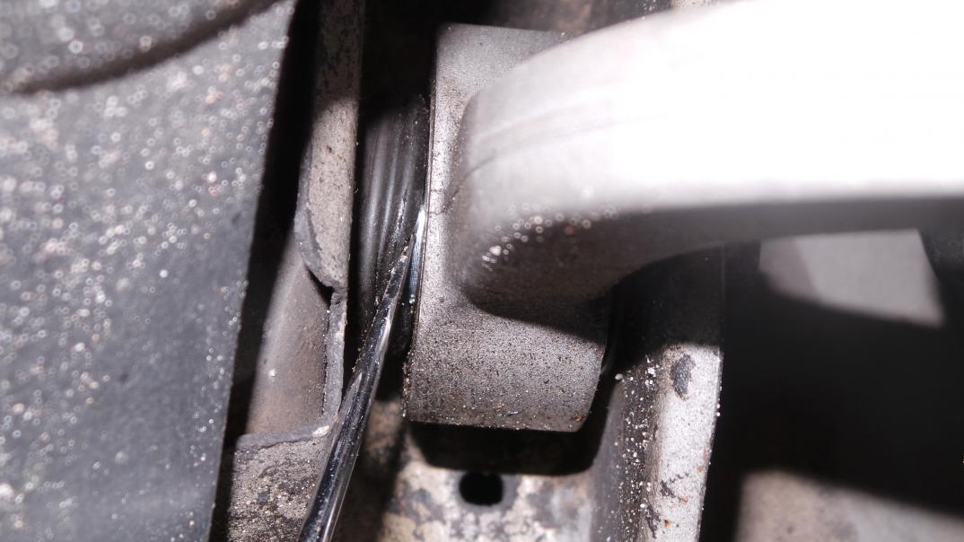

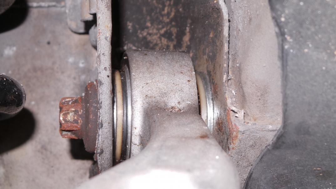

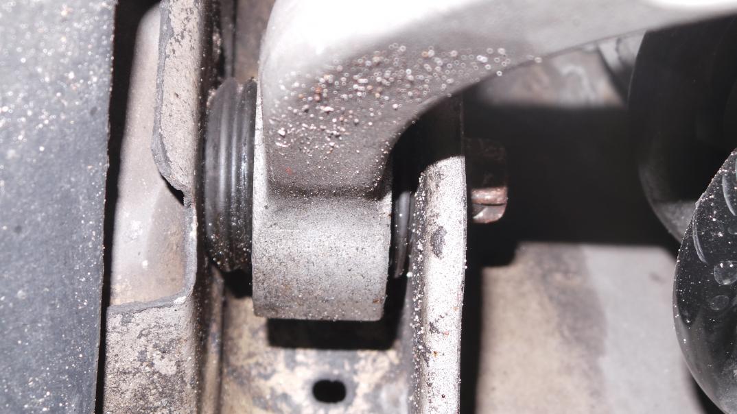

Witam pytam bo może ktoś ma pomysł co to może być , wymieniałem wahacze górne nie pamiętam firmy ale cena jednego 260 zł czyli nie najtańsze , po przejechaniu 1000 km okazało się że prawy skrzypi , więc wd40 ( tylko to miałem ) rozwiązał problem na chwile bo po kolejnych 300 km coś stuka w tym wahaczy , w załączonym filmie słychać to najlepiej nawet gdy na lewarku auto idzie w góre i w dół . Problem raczej w tym wahaczy bo na nim czuć te stuki , miał ktoś cos podobnego ? nie wierze że 1500 km holenderskich dróg wykończyło nowy wahacz .

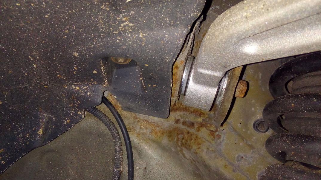

Mnie bardzie przeraża ilość rdzy (obitej? blachy) na tym filmie.

Nie pamiętam firmy ale wydawało mi się że 260 zł to coś średniego skoro są wahacze od 150 zł , raczej muszę zakupić nowy a ten oddać do sklepu , a nie wiem gdzie kolega tam widzi rdze ? jeśli z prawej strony to jest tylko błoto i inne takie z drogi a na szczęście z rdzą nie musze jeszcze walczyć :)
