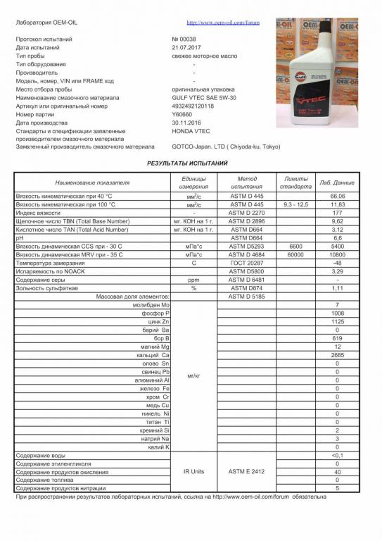

A mnie akurat jakościowo niedawno Gulf pozytywnie zaskoczył ale z rynku Japonii ;-)
5W-30 vtec bardzo fajny pao/ester zrobili ;-) Noack niesamowity nawet niżej niż Penrite 5 Racing ;-)
Jak widać da się... Tylko tam gdzie nie konkuruje się wyłącznie ceną :-(
Załącznik 233021
