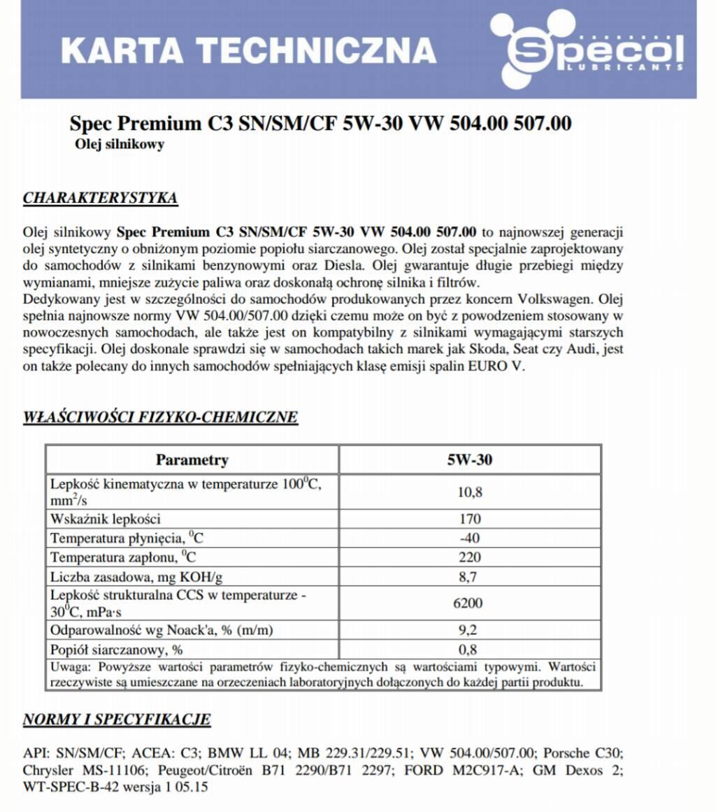

Zdecydowanie polecam nową wersję 2017r Specola Premium C3 5W-30 VW 504 507. Jako jeden z pierwszych na rynku Specol wprowadził najnowszy pakiet dodatków dający TBN ponad 8,5 w specyfikacji 504 507 a nie 6 z groszem jak oferuje większość producentów. Pakiet dodatków pochodzi od producenta #1 jakości pakietów dodatków na świecie. Pełen szacun dla Specola bo z tego co widzę na rynku to chyba tylko drogi nowy Amsoil AEL 5W30 korzysta z tego pakietu dodatków.

Poziom boru imponujący jak na seryjny olej ;-) również detergenty z wyższej półki aby przy tym poziomie wapnia przejść test VW zapełnienia DPFa.
Wyższy poziom zddp niż w starszych formulacjach spec 504 507, które nie spełniały właściwie ACEA C3-12, wymagającego 700-900ppm fosforu oraz TBN min. 6.
Hej, dzieki ale nie lepiej zalac zwyklego GOLDA z 10,5 TBNem do benzyny? Ja raczej dpfu nie mam, a wymaganie jest vw 502 przy szybszej wymianie jak long life. Chyba ze ten efektywnie cos wiecej daje od siebie niz gold? Bo lepkosci porownywalne
Jeśli nie masz w książce 504 507 tylko 502 to można i Golda 5W30 ale ten C3 VW to zdecydowanie nowsza formuła do diesela ale także i do benzyny.
