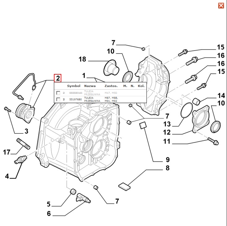

czy łożysko hydrauliczne zawsze kwalifikuje się do wymiany?
