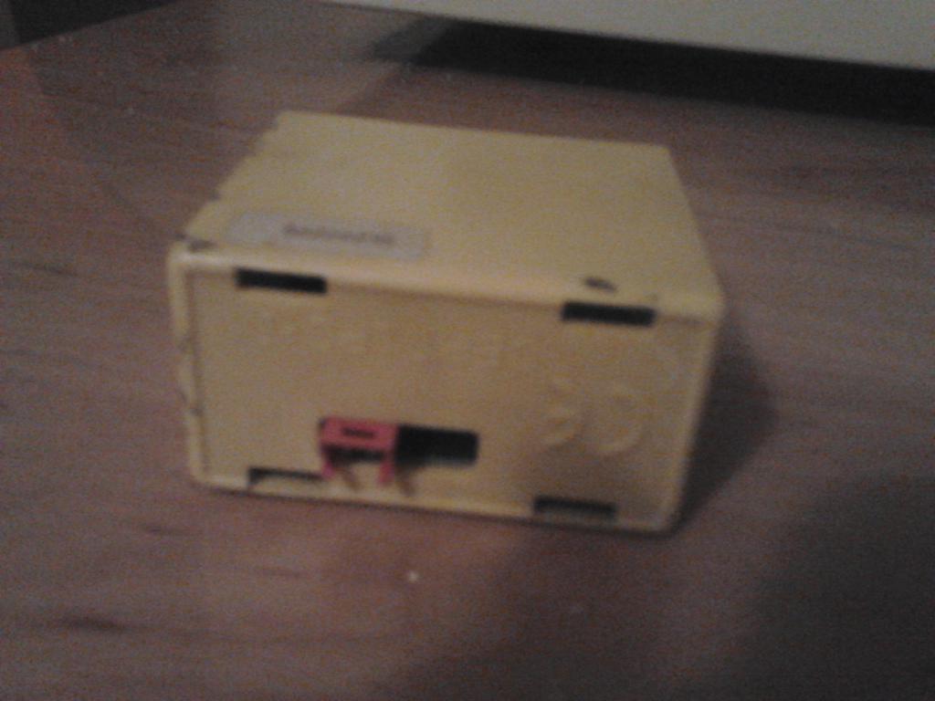

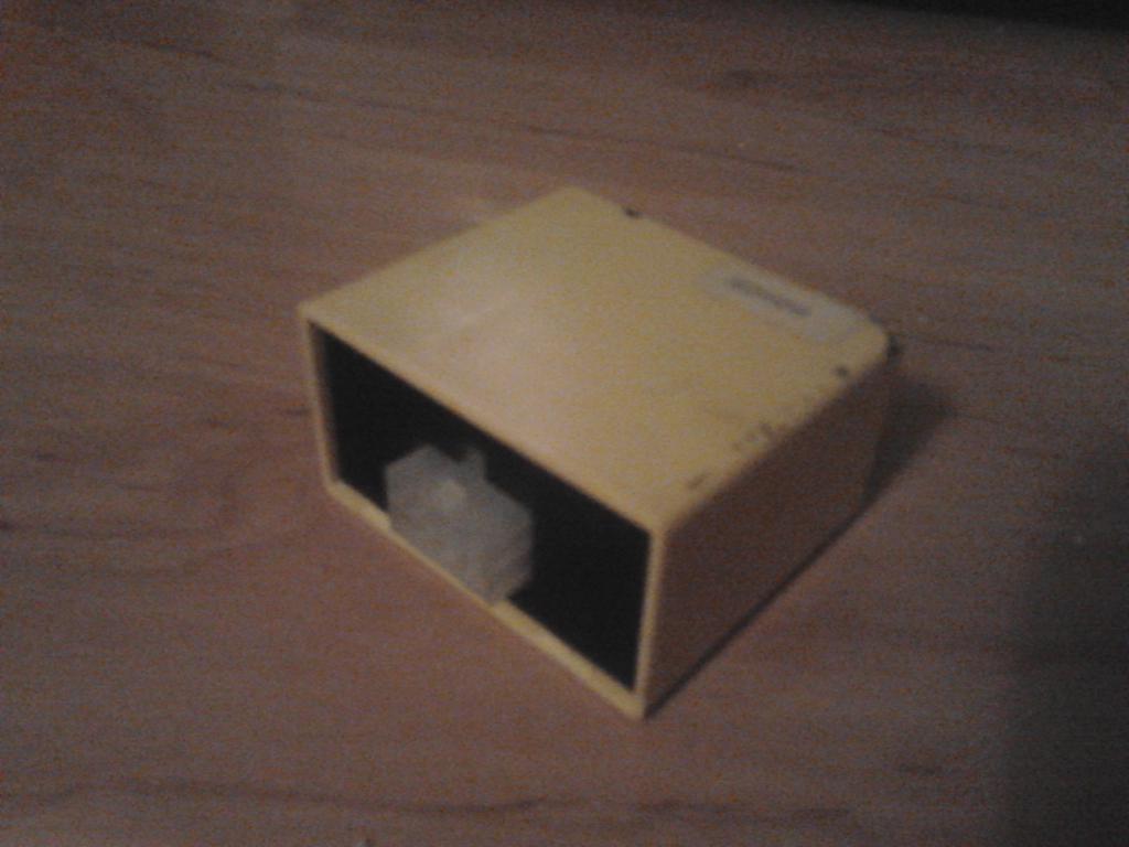

Koledzy przy bezpiecznikach pod kierownica znalazlem takie zolte pudelko a w nim kostka i podlaczone 8 kabelkow. Z drugiej strony tego czegos jest taka mala kostka na 2 piny. Jedyne oznaczenie jakie jest na tym czyms to SK200200. Po odlaczeniu tego wszystko dziala normalnie.... JAkies pomysly??

2 załącznik(i)
Załącznik 67859Załącznik 67860
Sorrki za slaba jakos zdjec ale robione telefonem.
U mnie nie bylo mrugania kierunkami podczas zamykania belli
wiec kolego Kazzzek miales racje to jest modul od mrugania kierunkami przu otwieraniu/ zamykaniu. Tylko ktos u mnie zapomnial podlaczyc "+" :) Na szybkiego podlaczylem ten "+" i dziala.
Gdzie moge znales + w bezpiecznikach bez kluczyka w stacyjce??? Czy musze sie podpiac pod + w stacyjce??
Najgrubszy czerwony kabel wchodzący duzym złączem do skrzynki z bezpiecznikami. Zresztą miernik w rękę i szukaj ;)
