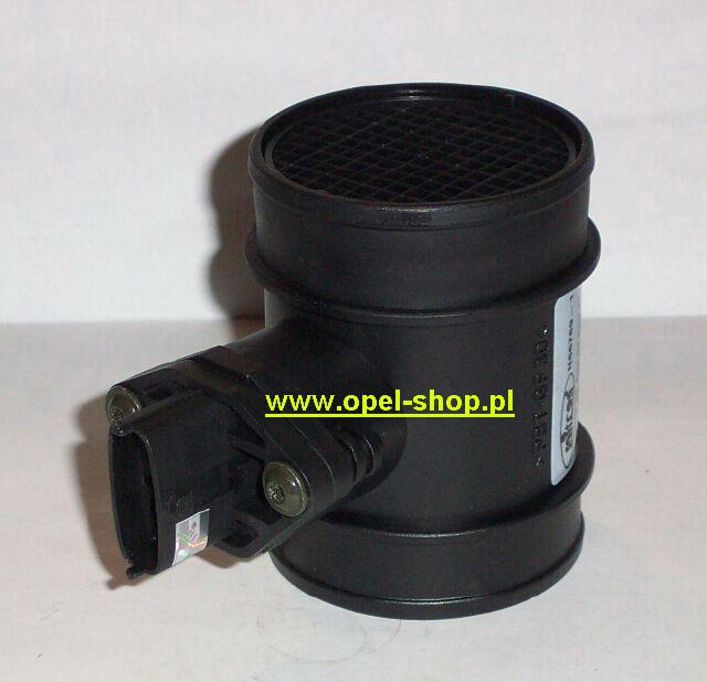

"Łi łill sii" !! Przepływomierz właśnie mam założony - nowy bosha za 400zł (zabolało mój portfel, za co ja teraz piwo kupie w nięzybrodziu Question ). Pierwsze wrażenia - auto jakieś takie inne, jakby płynniej i lepiej zbierało się na wyższych obrotach... zaryzykowałbym stwierdzenie że jeździ jak kiedyś, jak Alfa Laughing Ale dość popadania w euforie... Pojeżdżę z nim kilka dni i zobacze jak będzie z duszeniem itp... Problem w tym że na kompie nadal wyskakują błędy (parametry FRA - jakies autodopasowawcze o ile dobrze pamiętam). Egzaminer podaje jako prawdopodobną przyczynę "lewe powietrze" ale niestety rura dochodząca do przepustnicy jest jak najbardziej w porządku... Padło podejrzenie że to mogła pasć uszczelka gdzieś w okolicach silniczka krokowego, ale tu trzebaby rozbierać trochę... tak więc ze dwa dni pojeżdżę z tym przepływomierzem i zobaczymy jak będzie... Jak coś nowego sie będzie dało to dam znać...
kilka postow dalej ten sam Pan napisal, ze ten blad powstal przy starym przeplywomierzu i ze jego problem ustal :)

ale tutaj tez pomoglo wymienienie przeplywki...
