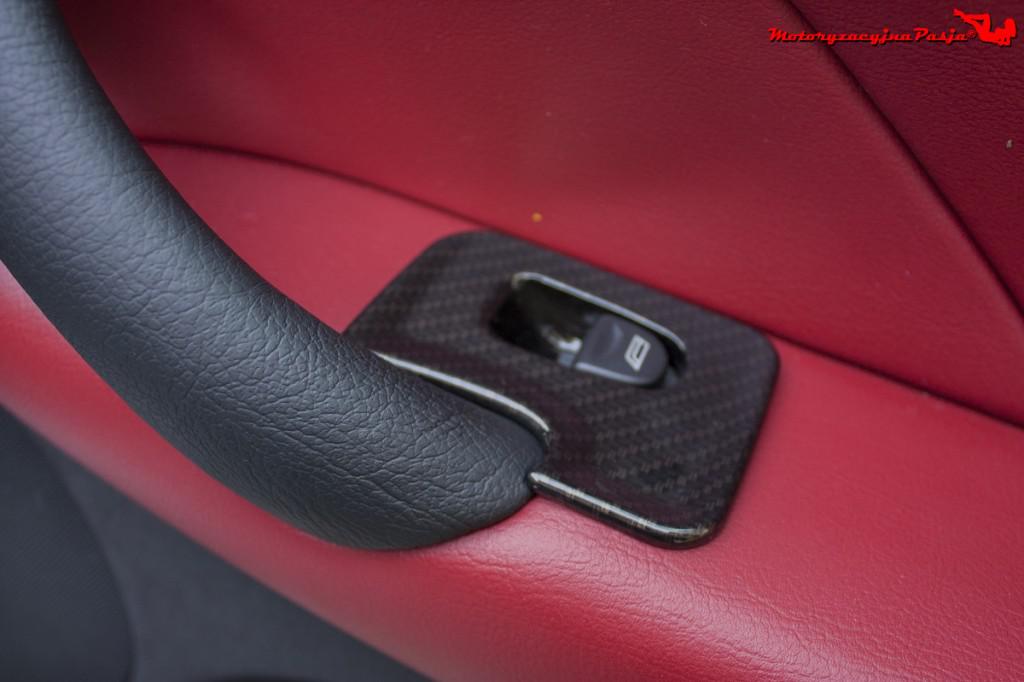

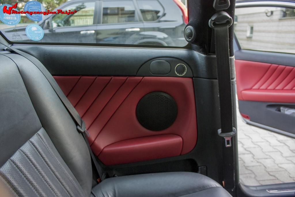

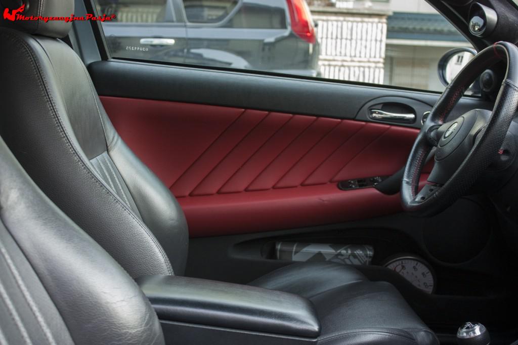

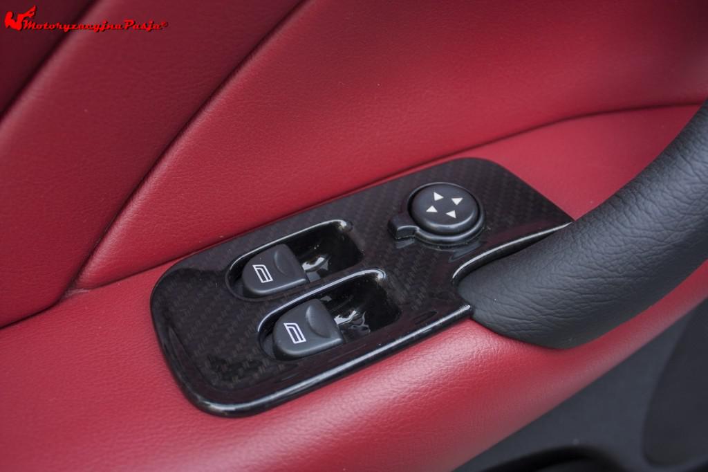

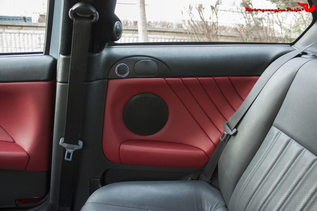

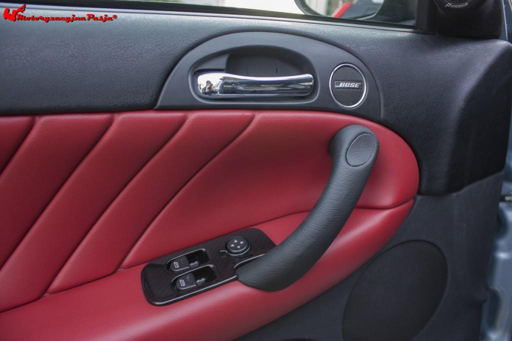

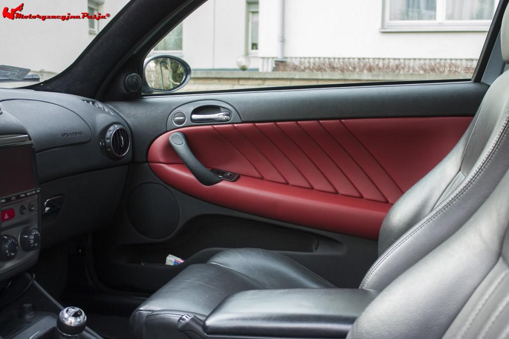

    Tu trochę zdjęć z wnętrza
    Boczki po tym jak zostały "upolowane" zostały poddane profesjonalnemu czyszczeniu u detailera, dodatkowo skóra została odświeżona..
    Jeśli chodzi o dodatki to widać na zdjęciach panele szyb pokryte hydrografiką złoty carbon, jak również uchwyty w drzwiach obszyte czarną naturalną skórą..
    Na tylnej kanapie chromowane ramki wokół atrap tweeterów był mocno zmęczone zostały poddane metalizacji próżniowej i odzyskały blask chromu.. Natomiast w przednich boczkach zostały wymienione osłonki klamek na nowe z ASO, z najbogatszej wersji posiadające chromowaną ramkę i logo Bose na atrapie tweetera..
    Widać na zdjęciach również własnoręcznie robione mocowania tweeterów od zestawu car audio u-dimension.. Przednie zrobione w "trójkątach" a tylne w słupkach środkowych, na koniec pokryte czarnym flockiem..
