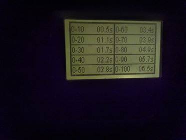

    Melduję o zmianach Alfa dostała prezent kupiony okazyjnie: Zawieszenie Bilstein B14 gwint. Myślałem, że będzie mega twardo a jest całkiem znośnie Jutro mierzymy czasy sprintów od 0-100 i od 0-200 i takie tam
    Trwają również prace nad tylnymi hamulcami 4 tłokowymi i osobnym ręcznym.
