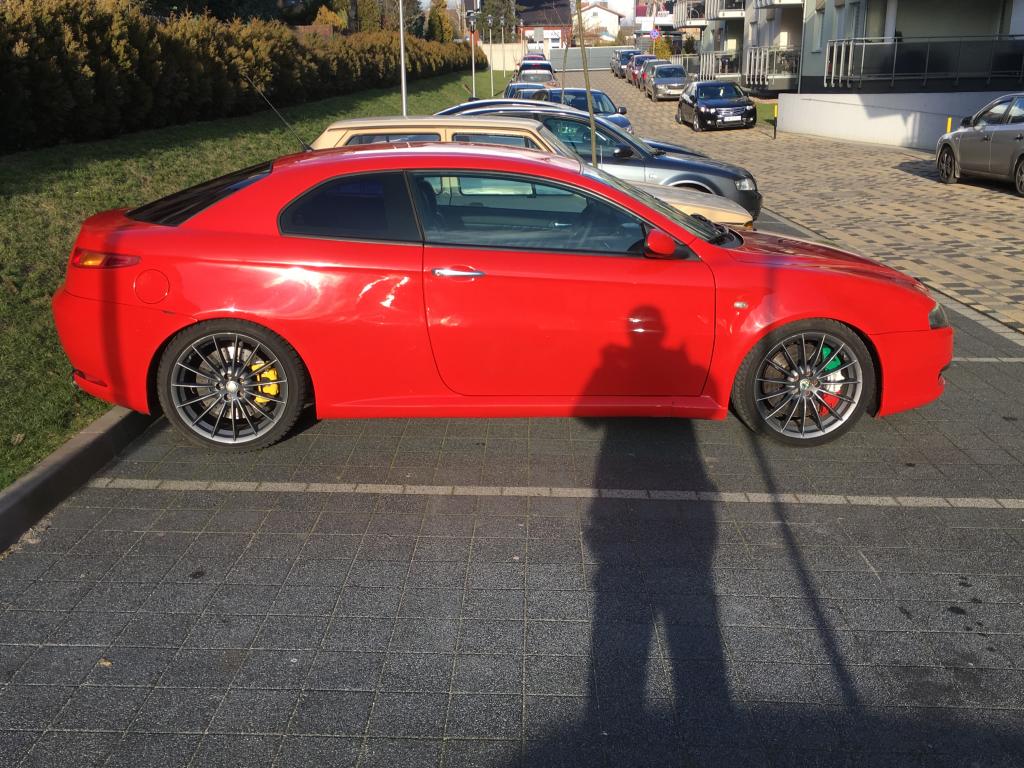

    Użytkownik Maniak resoraków Avatar GTBodek
    03 2013
    Alfa Romeo GT 1,9JTD 331KM 609NM
    530
Nazwa:	IMG_2474.jpg
Rozmiar:	154.9 KB
ID:	241141Kliknij obrazek, aby uzyskać większą wersję
Nazwa:	IMG_2475.jpg
Rozmiar:	115.4 KB
    Tył juz tez hamuje Przód czeka na malowanie

    Moderator Znawca Avatar Teddy84
    12 2009
    Legnica
    156 2.0 Turbo/Giulietta 1.4TCT MY'16
    1,284
    Zdradz tajemnicę co to
  4. #64
    03 2013
    530
    Zacisk pochodzi z VW Phaeton W12, tarcza 330mm
  5. #65
    11 2014
    Zamość
    Alfa Romeo 159 sportwagon 2,4 JTDm
    99
    A z zacisku brembo i dodatkowym do recznego nic nie wyszło?
    to 18" czy 19"?
  6. #66
    03 2013
    530
    Nie wyszło bo za duzo pieniędzy to by kosztowało i za duzo ingerencji w fabryczne rozwiązania. (obok ręcznego osobna dzwignia)
  7. #67
    05 2011
    WL // GA
    1,782
    A z tym było dużo problemów z montażem?
  8. #68
    03 2013
    530
    Plug and play
  9. #69
    05 2011
    WL // GA
    1,782
    Hmmm, dobrze wiedzieć na przyszłość
    A generalnie czujesz dużą róznicę w hamowaniu?
  10. #70
    03 2013
    530
    Rożnica jest ogromna
  1. Alfa Romeo 156 1.9jtd 105 km
