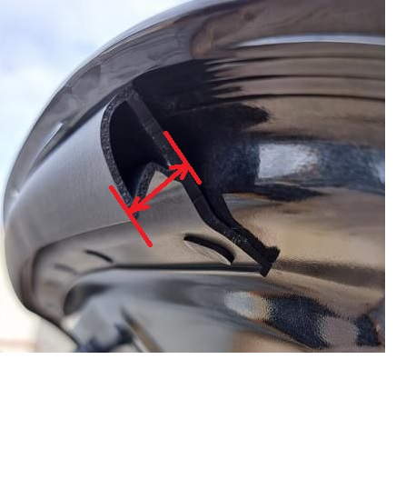

    No problem, dzięki za fotki!
    Głównie ta wysokość mnie interesuje co na zdjęciu teraz.
    Bo zacząłem eksperymentować z rurkami różnymi które miałem pod ręką i fi15mm nie daje rady (kartka przesuwa się z całkowitym luzem) a z Twojego zdjęcia wynika, że tam ze 12 powinno być ok.
    Nie wiem, może coś w profilowaniu blachy zmienili.
    Drażni mnie to bo cały ładny silniczek syfem z kurzu zasypany...

    Cytat Napisał netzmark Zobacz post
Nazwa:	uszczelka.jpg
Rozmiar:	44.9 KB
    Hej. Z tego co sobie przypominam to te uszczelki maski zniknęły nie z oszczędności ale, by zwiększyć przeciąg pod maską i obniżyć temperaturę, a zdaje się w 2019 r. maska nieco się zmieniła.

    Cześć.
    Dzięki za ten wpis! Właśnie to mnie też trochę zastanawiało. Na forum Giulii jakiś koleś tą uszczelkę dokładał i nic później nie pisał o problemach. Jasne, nie muszą też być powtarzalne (te problemy).
    Ktoś tu może z kolegów to robił i zauważył jakiś negatywny efekt?
    Maska na pewno zmieniła się co najmniej o tyle, że zniknęły otwory do mocowania tej uszczelki. A czy zmienili wielkość szczeliny, np dla ulepszenia wentylacji - nie mam oczywiście pojęcia.
    AR różne dziwne ruchy robi. Nie wiem czemu np uszczelki okienne drzwiach (te wewnętrzne wzdłuż szyb) są znacząco krótsze niż szyby same. To jednak pachnie jak oszczędności albo unifikacja (uniwersalizacja na uszczelki od innego modelu)... A na dole otwory odprowadzające wodę poza linią uszczelek drzwiowych, to jak ma z nich nic nie szumieć... Trochę ostatnio pojeździłem więcej i szybciej to zaczynam różnie rzeczy słyszeć :-).
