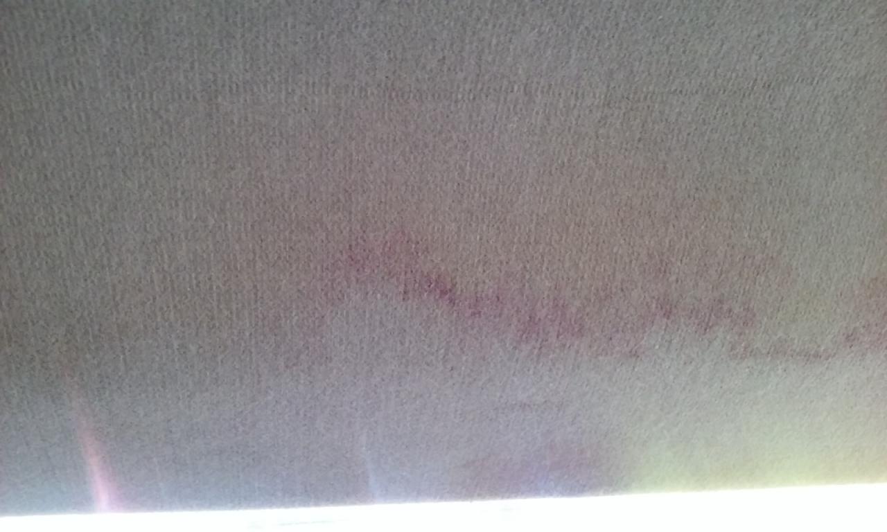

Kurde, z tego co zauważyłem to ona jest dość już odklejona. Wcześniej tego nie dostrzegłem :/
Pytanie do specjalistów mam do wyprania podsufitkę jak do tego podejśc mam takie srodki jak
Tenzi top perfekt
Nielsen APC
ENZ-ALL
RM 519
jakiej użyć techniki?
Alfa w garażu cieszy niczym da Vinci na ścianie salonu
Na "głowną" części podsuftiki wjeżdzaj odkurzaczem piorącym. Spruskujesz (nie za mocno) i lekko jedziesz szczoteczką i sciągasz wode bez mocnego przyciskania. Na słupkach, zostaje chyba tylko zrobić "zaciere". Potem odpal auto z jedną lekko uchyloną szybą, dmuchawy i temp na full (bez klimy) i niech w ten sposob auto sobie pochodzi aż całość wyschnie. Jeśli mocno nie zmoczysz materiału to godzinka i bedzie wszystko suche.
A jakiego srodka uzyc?
