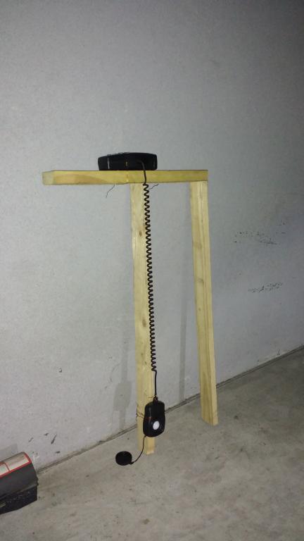

    Stanowisko pomiarowe (biała kulka blisko podłogi to miejsce pomiaru):
Nazwa:	IMG_20171023_184041.jpg
Rozmiar:	26.7 KB

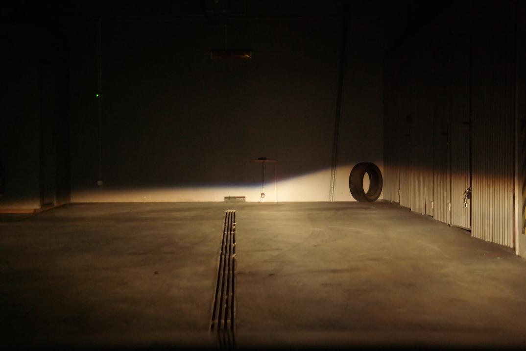

    Oświetlenie przez H7:
Nazwa:	SAM_5097.jpg
Rozmiar:	38.8 KB

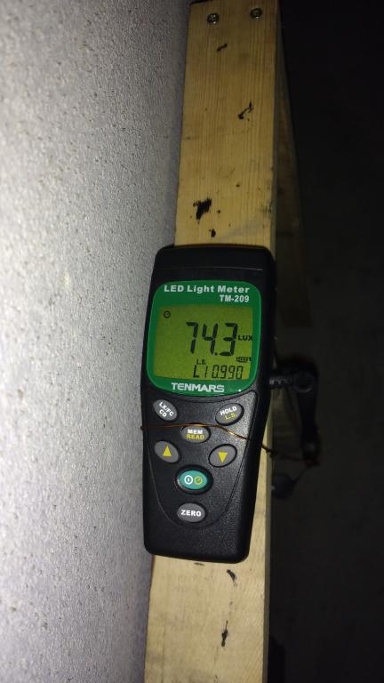

    Wartość strumienia światła H7:
Nazwa:	IMG_20171023_184528.jpg
Rozmiar:	40.6 KB

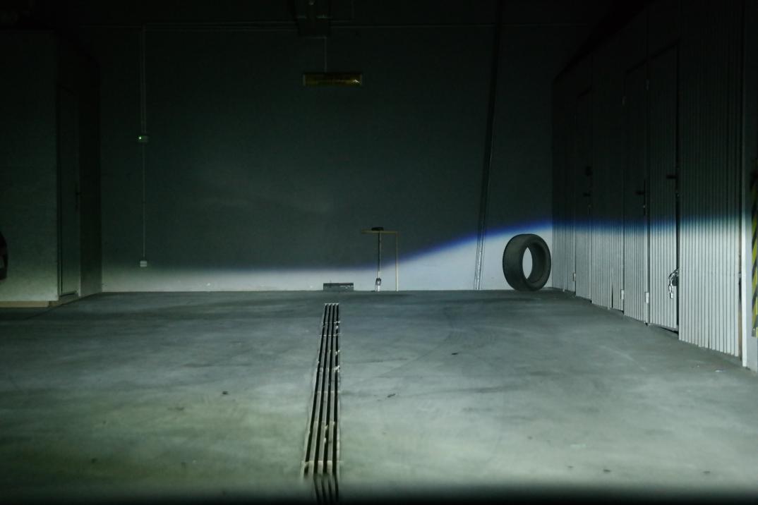

    Oświetlenie LED:
Nazwa:	SAM_5095.jpg
Rozmiar:	46.8 KB

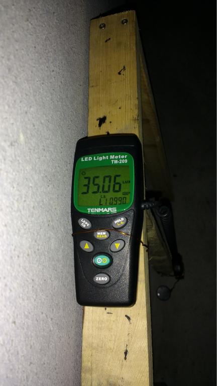

    Wartość strumienia światła LED:
Nazwa:	IMG_20171023_184046.jpg
Rozmiar:	38.9 KB
    Na podstawie powyższych zdjęć można być przekonanym o lepszym oświetleniu przez żarówki LED, jednak moim zdaniem nie jest to takie oczywiste.
    Muszę jeszcze wykonać parę testów drogowych na autostradzie, aby wysunąć rzeczywiste wnioski z testu, bo o ile oświetlenie drogi bezpośrednio przed autem jest niepodważalnie lepsze, o tyle zasięg led'ów nie jest już taki pewny i może się okazać, iż na dłuższe dystanse zupełnie się poddają.
