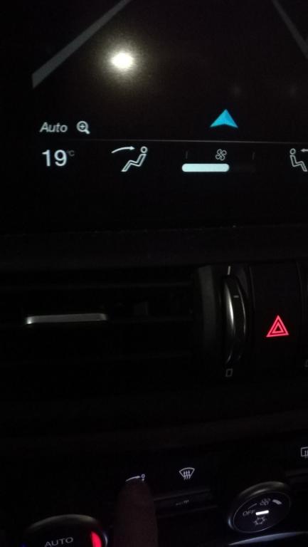

    Pisałem w innym wątku tasiemcu o usterkach, ale tam to się zgubi, zakładam odobny wątek, będzie łatwo wygooglować.
    Dwa dni temu przestało mi działać ogrzewanie tylnej szyby (i chyba też lusterek i dysz spryskiwaczy), mimo że kontrolka na przycisku świeciła OK. ASO grzebało, narozbierało się paneli, sprawdzili przejścia instalacji, błędy itp. Już zamówili nowy body computer, a przyczyna jest raczej inna - powiedzmy nienaładowany akumulator. Ostatnio jeździłem mniej i na krótkie odcinki, do tego włączałem ogrzewania kierownicy/foteli/szyb itp. Akumulator na wyłączonej stacyjce pokazywał 12.14V (S&S to już mi się od kilku tygodni ani razu nie włączył). No niby nie jest to żadna tragedia, ale widać IBS dał znać Body Compowi że słaby aku i BC zdecydował odłączyć mniej ważne obwody (bez powiadomienia komunikateml; też to zrobili bez sensu)
    Po podładowaniu akumulatora wszystko działa.
    Alfy wiadomo nie lubią słabego aku (wiem po 2x 159 i Giulietcie), ale tu trochę przesadzili.
    Jest jeszcze pytanie czy wszystko jest tip-top z alternatorem ewentualnie z układem IBS - na alfaowner było kilka aut w których przestało działać ogrzewanie tylnej szyby, i ASO załatwiały temat wymianą właśnie tej kostki IBS (czasem i aku) i wszystko wracało do normy - u jednego uzytkownika tylko ASO podładowało AKU ale u innego nie zadziałało o ile pamietam dobrze wątek.
    W serwisie mi też powiedzieli że wariujący IBS może powodować że nie będzie odpowiedniego ładowania, bo on pośrednio steruje alternatorem.
    Obecnie chcę ASO przekonać żeby póki co nie wymieniać BC, a IBS, ewentualnie akumulator, a potem diagnozować ewentualnie ładowanie. Zaraz sobie kupię na alledrogo jakiś voltomierz do zapalniczki, tak żebym łatwo mógł zerknąć czy napięcie ładowania jest OK.
    Napiszę jeszcze tu jak coś nowego wyjdzie.
