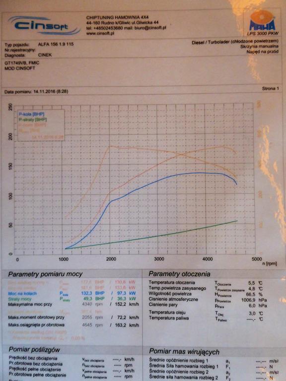

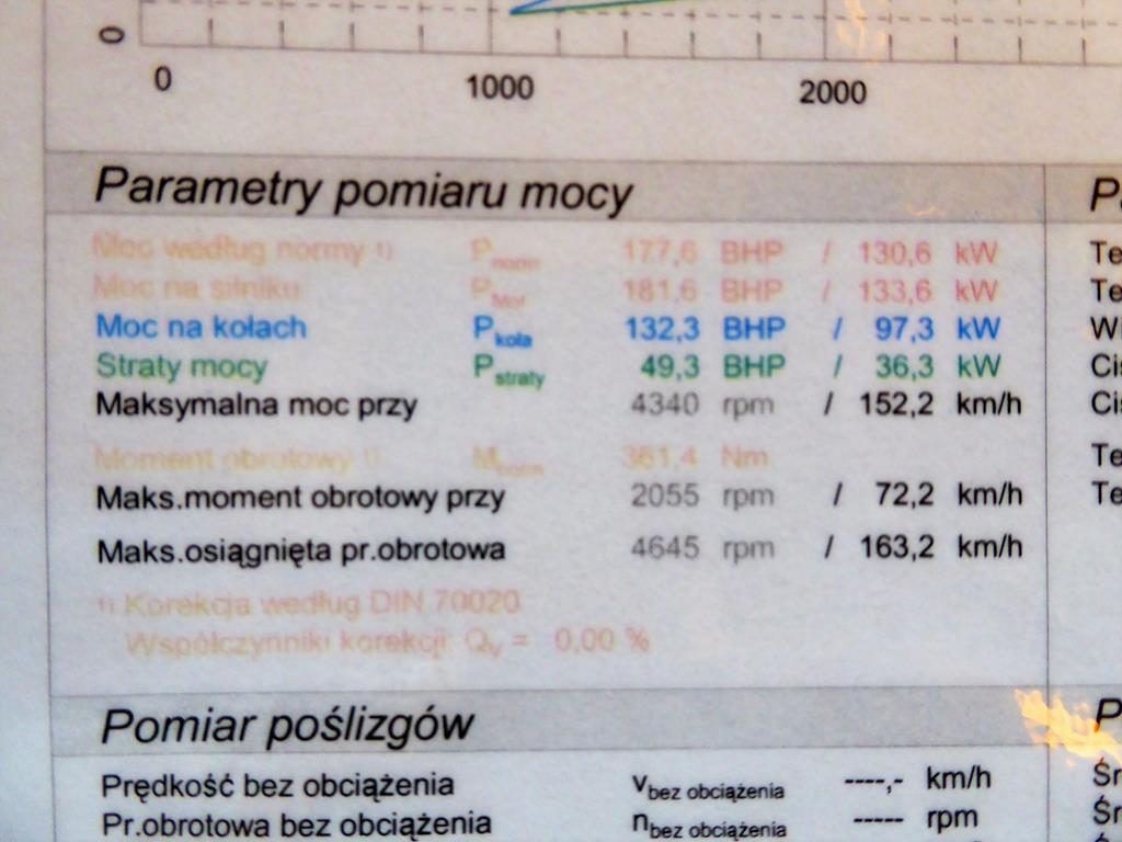

    Wykres mojej 156, 1.9 JTD 8V, 115KM
    Wynik: 181KM / 361Nm
    Modyfikacje:
    - turbo GTA1749V, pochodzące z Fiata Bravo
    - intercooler frontowy z Giulietty 2.0 JTDm
    - docisk i tarcza z Alfy Romeo GT 170 KM, tarcza obita kevlarem
    - katalizator pusty, tłumik końcowy przelot nierdzewka (wykonanie własne), tłumik środkowy bez zmian, średnica rur bez zmian
    - dolot do filtra powietrza o średnicy 150mm, filtr standardowy
    - strojenie Cinsoft

    Fajny mod, widać większy potencjał serii GTA względem GT . Turbo również zakładałeś sam ?
