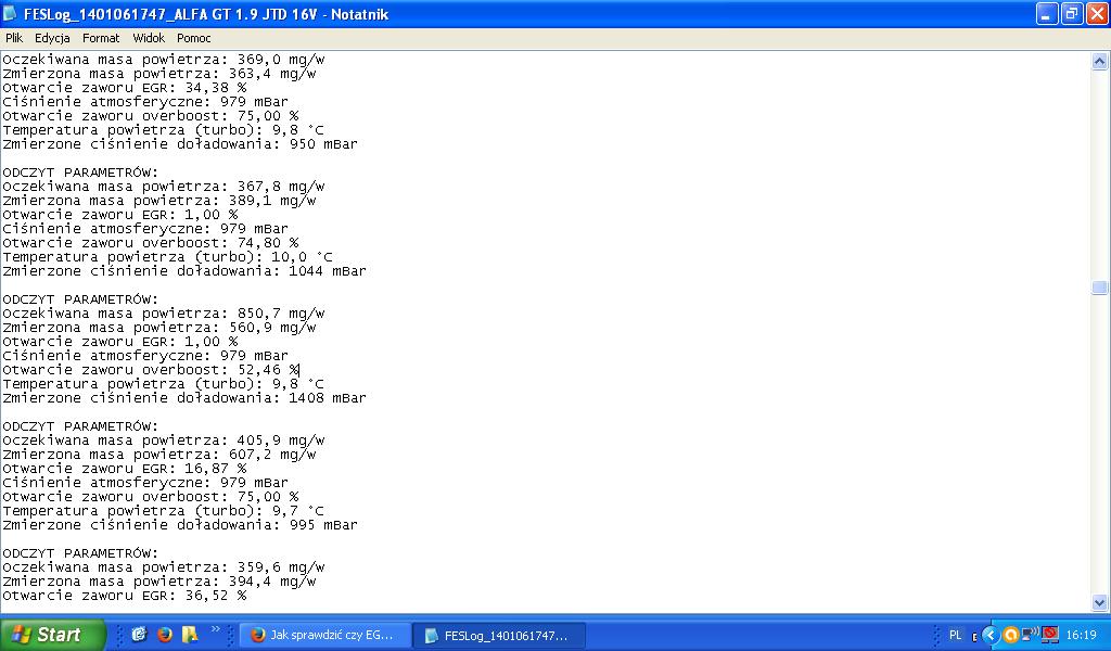

    Tak, na jałowym. Przy okazji znalazłem log i zauważyłem, że jak ilość powietrza przekracza oczekiwaną to EGR wraca do 1%, a jak ciśnienie doładowania przekracza oczekiwane to zamknięcie Overboost maleje z 75% do momentu osiągnięcia oczekiwanego. Chyba tak ma być?

    Pierwsza hipoteza błędna, druga "powiedzmy" ok

    Hipotezy błędne, trudno. Ale ogólnie EGR i overboost chyba działają. A można coś o turbo powiedzieć z tego wycinka loga?
