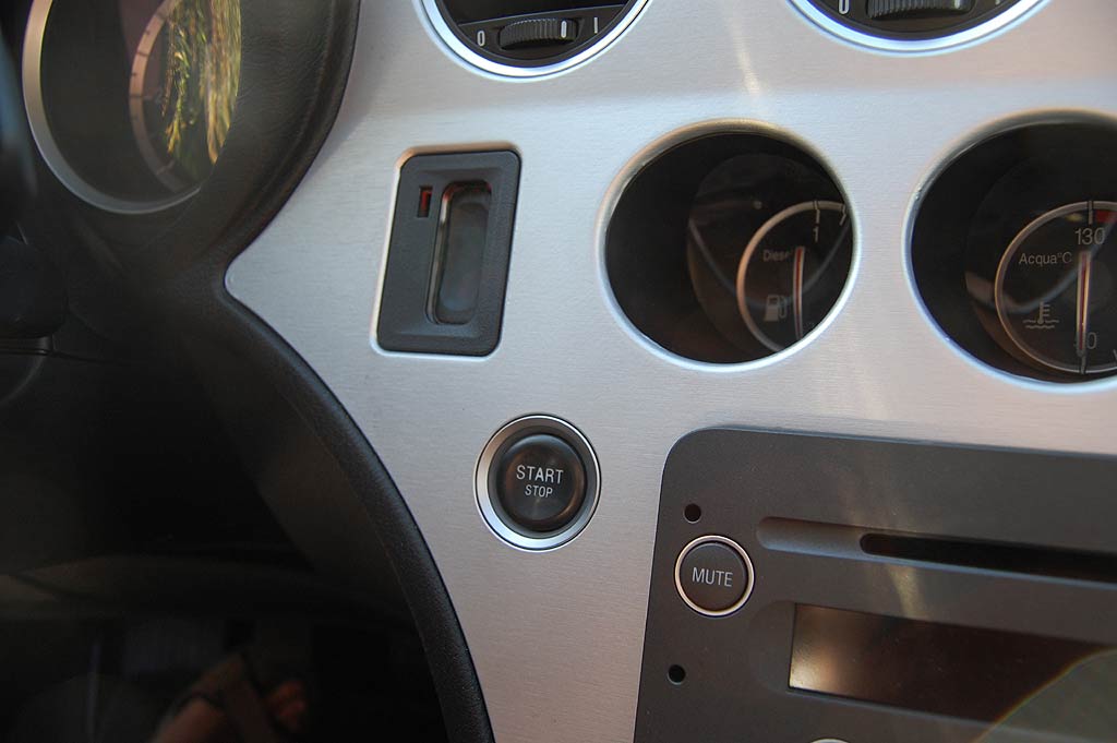

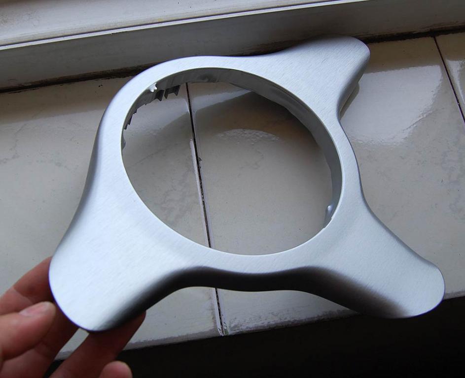

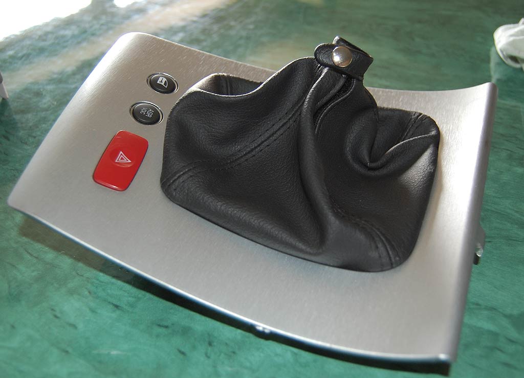

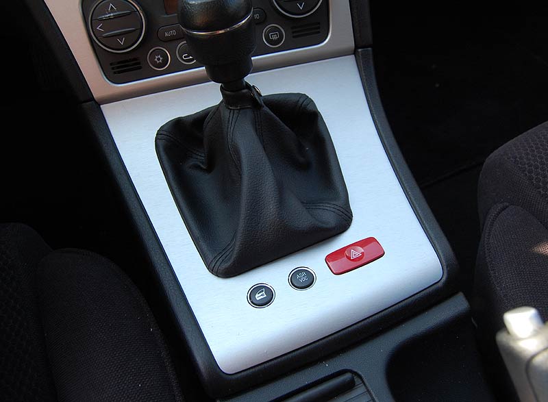

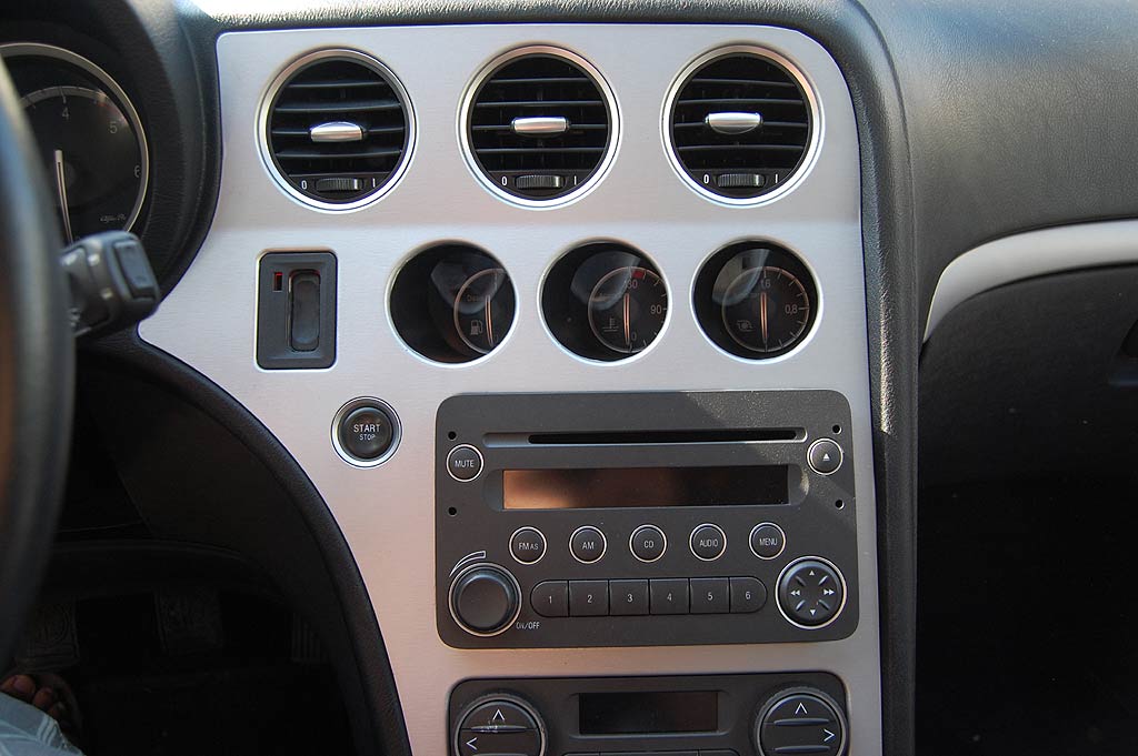

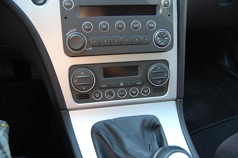

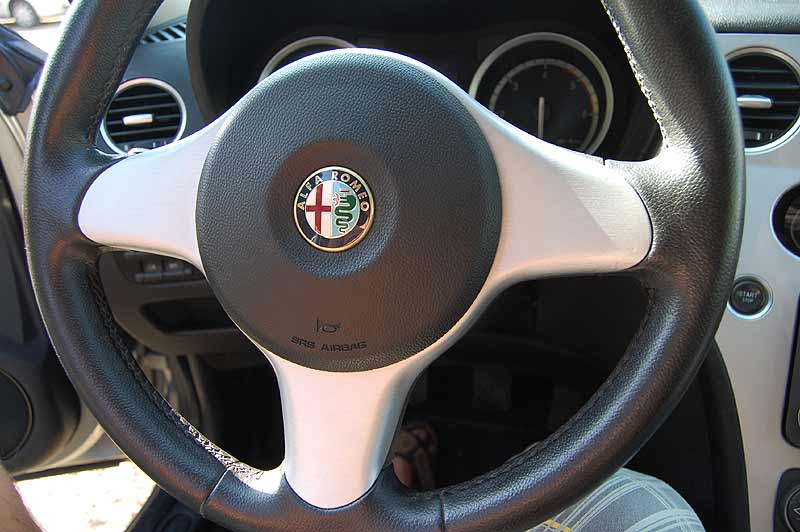

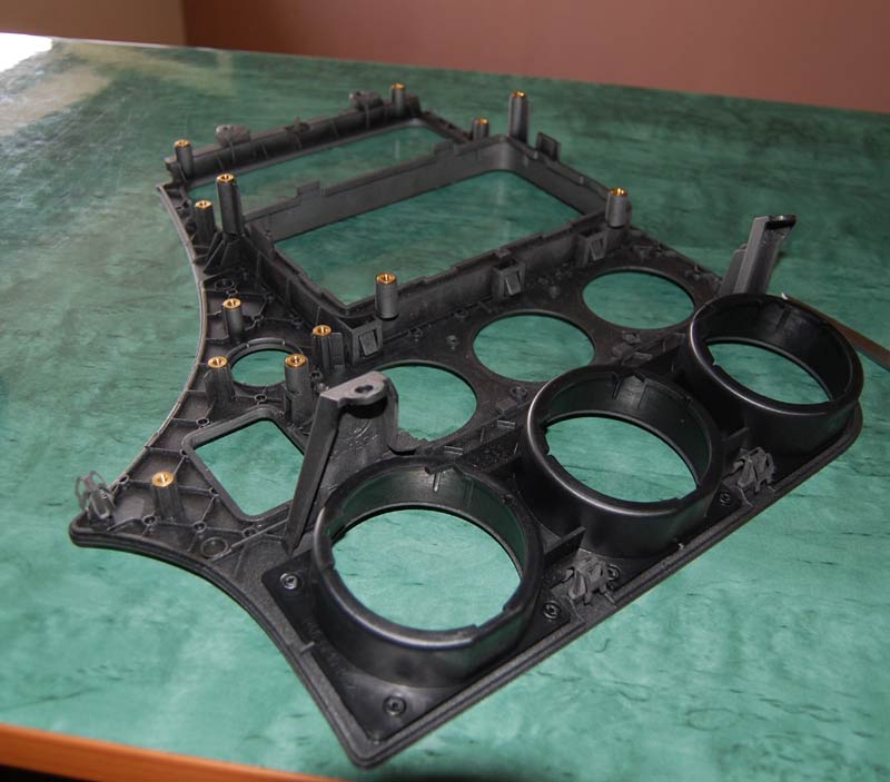

    Wykonałem kolejne oklejanie konsoli - poniżej zdjęcia zdemontowanych i przygotowanych do oklejenia elementów oraz efekt końcowy.

Nazwa:	przed1.jpg
Rozmiar:	40.2 KB
ID:	33714Kliknij obrazek, aby uzyskać większą wersję
Nazwa:	przed2.jpg
Rozmiar:	42.3 KB
ID:	33715Kliknij obrazek, aby uzyskać większą wersję
Nazwa:	przed3.jpg
Rozmiar:	62.0 KB

Nazwa:	kierownica1.jpg
Rozmiar:	49.4 KB
ID:	33718Kliknij obrazek, aby uzyskać większą wersję
Nazwa:	kierownica2.jpg
Rozmiar:	42.4 KB
ID:	33719Kliknij obrazek, aby uzyskać większą wersję
Nazwa:	kierownica3.jpg
Rozmiar:	56.6 KB
ID:	33720Kliknij obrazek, aby uzyskać większą wersję
Nazwa:	konsola1.jpg
Rozmiar:	51.7 KB
ID:	33721Kliknij obrazek, aby uzyskać większą wersję
Nazwa:	konsola2.jpg
Rozmiar:	57.4 KB
ID:	33722Kliknij obrazek, aby uzyskać większą wersję
Nazwa:	konsola3.jpg
Rozmiar:	86.3 KB
ID:	33723Kliknij obrazek, aby uzyskać większą wersję

    Dobra robota Tomku. Ciekawe jak z trwaloscia, ale to co pokazujesz wyglada bardzo dobrze.

    Pieknie wygląda! Zadrapania szlifowałeś na gładko przed oklejeniem? Mam kilka takich zadrapań i zastanawiam się czy nie bedą widoczne jako wgłębienia po oklejeniu.
  6. #16
    Użytkownik Fachowiec Avatar Tomek_KRK
    05 2011
    AR 159
    2,706
    Cytat Napisał Savak Zobacz post
    Nie szlifowałem, bo po oklejeniu praktycznie tego nie widać. Natomiast szlifowanie tego (szczególnie kierownicy) to jest męka pańska...

    Wygląda pięknie, prawie jak nówka. Dobra robota!

    Tomek, a jest szansa, żeby miejsca zaznaczone na fotce bardziej dopracować czy ze względu na kształt otworu nie bardzo się da?
Nazwa:	okleina.jpg
Rozmiar:	81.3 KB
    AR 147 1.9 JTD 8V (2004)
    AR 159 1.9 JTDm 16V (2007)
    Audi A6 Avant 3.0 TDI V6 (2012)
  9. #19
    05 2011
    AR 159
    2,706
    [QUOTE=Franek Strzelba;653021]Tomek, a jest szansa, żeby miejsca zaznaczone na fotce bardziej dopracować czy ze względu na kształt otworu nie bardzo się da?
    Jest szansa, natomiast uparłem się na jedno rozwiązanie przy klejeniu, które niestety nie zdało egzaminu - i miałem opcję albo to zostawić tak jak jest, albo odklejać wszystko i robić konsolę od nowa. Generalnie siedząc na miejscu kierowcy te fragmenty nie rzucają się tak bardzo w oczy A problem można było obejść prymitywnie prosto (zrobiłem tak przy następnych otworach) - zamiast zostawiać bardzo mały fragment do zawinięcia okleiny na tył konsoli, wystarczy ponacinać prostopadle krawędzie otworu zrobionego w okleinie i potem te ząbki zawinąć na tył.
