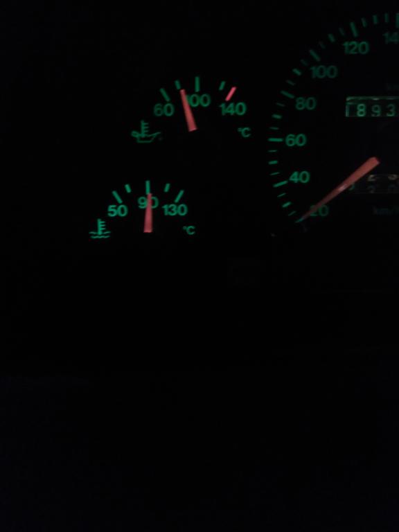

    Cytat Napisał andrzej1980 Zobacz post
    U teraz pytanie czy czujnik temperatury który uruchamia wentylator może być tego przyczyną że wiatrak załącza przy 100 stopniach , czy to wina zegara , bo wentylator chodzi stosunkowo powoli w porównaniu z moim w 166 , czy może coś jednak jest nie tak i V6 delikatnie mi się przegrzewa.
    co ci się przegrzewa. wyrzuca płyn? Tak jest w naszych V6 drugi bieg wentylatora włącza się przy temperaturze 98st

    Cytat Napisał 75andrew155 Zobacz post
    Nie wywala płynu i teraz wiem że jest dobrze z tą temperaturą

    a tak naprawdę 100st to optymalna temperatura dla silnika

    Użytkownik Znawca Avatar Jerry1
    12 2009
    KRA
    155 2.5 V6
    1,143
    U mnie przy takim wskazaniu temperatury załącza się wentylator
Nazwa:	IMG_20180811_125656.jpg
Rozmiar:	12.9 KB
    W czasie jazdy wskazówka stoi na tych 90*
    Klimatyzacji nie mam,wentylator zawsze pracuje na pełnych obrotach

    Cytat Napisał Jerry1 Zobacz post
Rozmiar:	12.9 KB
    ile razy mozna powtarzać I bieg wentylatora jest zależny od klimatyzacji. Masz inny termowłącznik wentylatora dlatego załącza się wczesniej i zbija temperaturę
