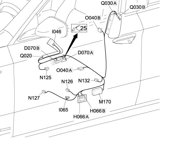

    Witam,
    dzisiaj pojawił się problem z sygnalizacją niezapiętych pasów po stronie kierowcy - pomimo zapięcia pasa brzęczy brzęczyk i świeci ikonka niezapiętego pasa na desce.
    Podejrzewam, że któryś z przewodów od zapięcia pasa dochodzący do kostki nie styka.
    Moje pytanie: W jaki sposób rozpiąć przewody z zapięcia pasa dochodzące do kostki pod siedzeniem?
    Macie jakieś inne propozycje jakie mogą być przyczyną tego problemu?

    może to co przybliży problem, sprawdź czy działa styk w zapięciu pasa.
Nazwa:	left seat.JPG
Rozmiar:	41.7 KB

    problem rozwiązany: poruszałem przewodami przy kostce pod siedziskiem i jak ręką odjął Wielkie dzięki użytkownikowi Interside za wrzucenie schematu!
    Z mojej strony temat do zamknięcia.
