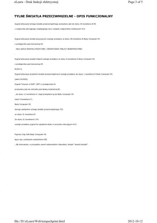

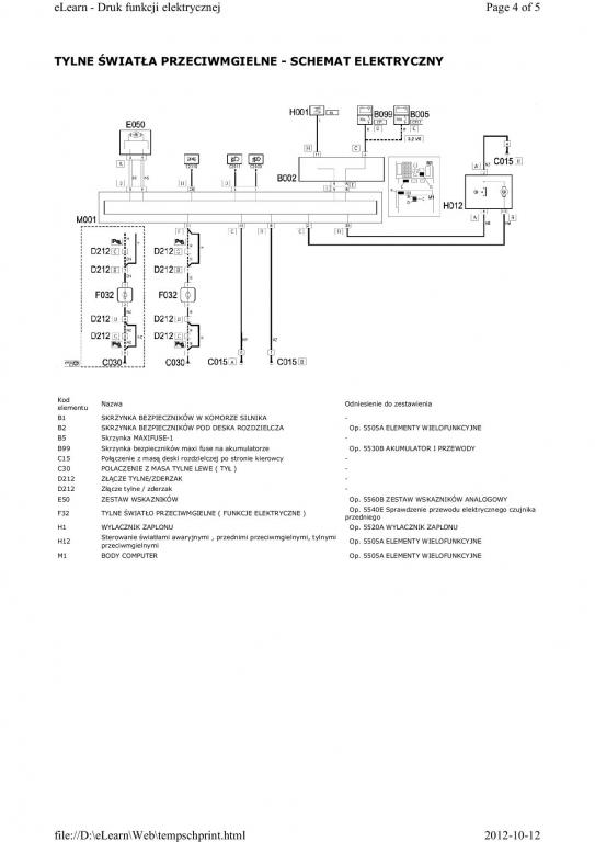

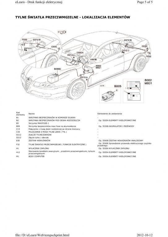

Witam. Mam mały problem. Cały czas świeci mi tylne światlo przeciwmgielne. Obojętne czy jego wlącznik jest wł/wył. Do tego pali się komunikat rear for light failure. Po odpięciu kostki od światła komunikat znika. Gdzie szukać jakiegoś zwarcia? Do tego nie mam oświetlenia tablicy rejestracyjnej. Bezpieczniki są w porządku a prądu nie ma.
